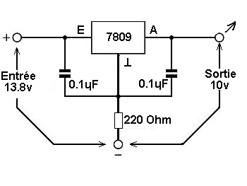

voilà le schéma :
et voilà ce que ça donne (chez moi) :
On se sert du boitier pour dissiper la chaleur et fixer le régulateur 7809

Jay a écrit : dim. 03 janv., 2016 19:03Je pense que le sujet de tooffy était sur ... Forum auto :ref:
voilà le schéma :
En fait j'avais mis sur FA un truc trouvé ici y'a très longtemps, et qui est toujours ici dans les archives techniques.
Pour ceux qui ne veulent pas refaire le leur, Edelschmiede propose maintenant le circuit complet... Faut y mettre le prix quoi...
http://www.edelschmiede.com/shop/spannungs...-armaturen-opel

@MANTAO: J'ai qu'une seule réclamation, comme je suis très curieux, j'ai cherché quel était le soucis; un des composant que j'ai installé (7809) avait un défaut.
