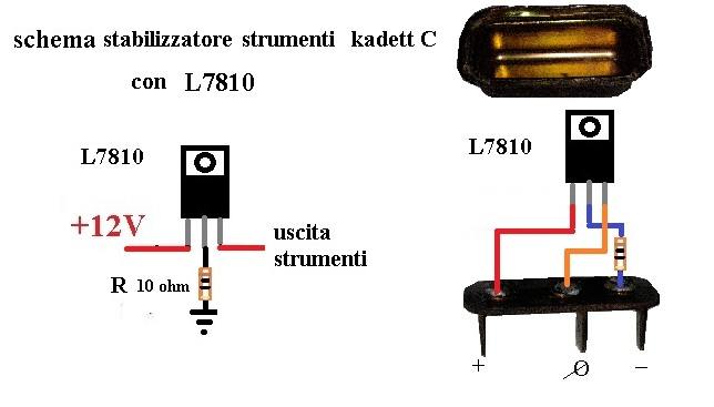

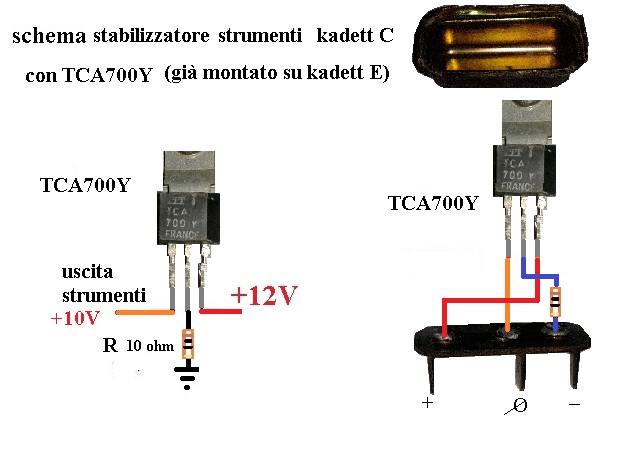

Voici les deux schémas (suivant le régulateur choisi) trouvé sur le forum italien :

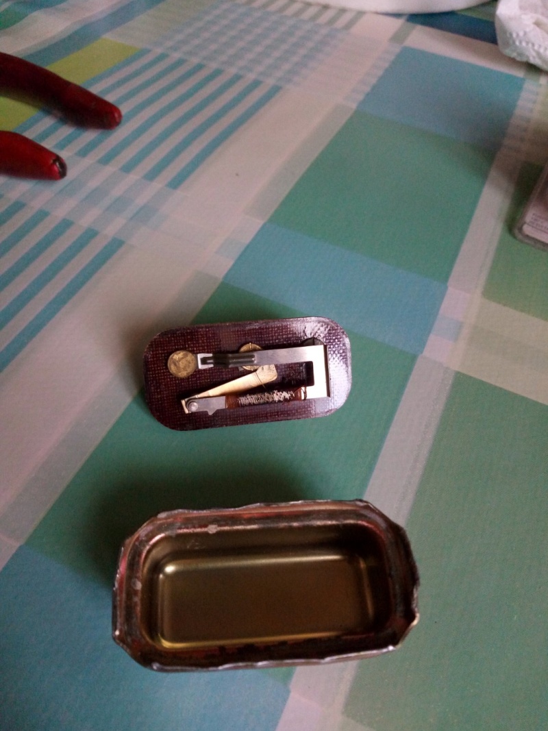

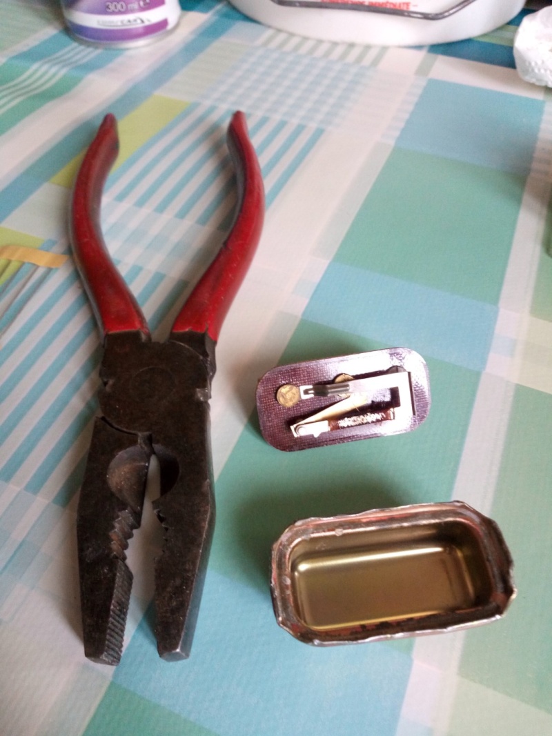

Tout d'abord, il faut ouvrir le sertissage du boîtier à l'aide de la pince à bec :
On voit bien que le bobinage a pris sévère :84:
Pour ma part, je précise, que j'ai fait cette restauration avec le modèle de régulateur L7810 !

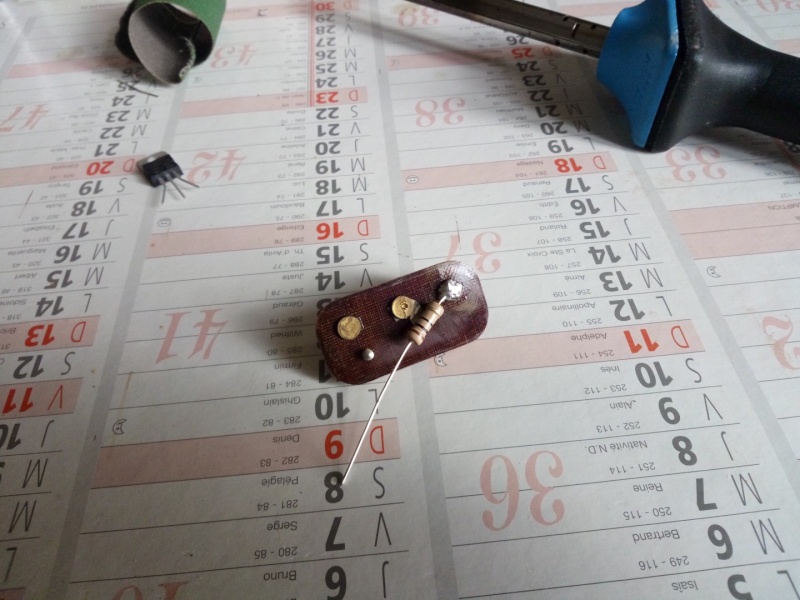

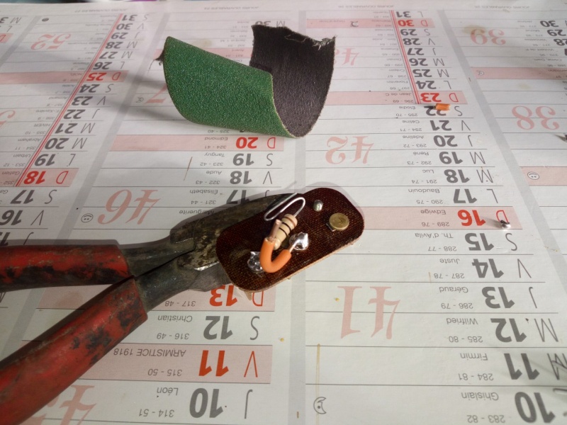

Après cela, il faut coupé les anciens composants en laissant la vis de tarage et gratter légèrement chaque broche avec la toile émeri. Puis, on étame et on soude la résistance suivant le schéma :

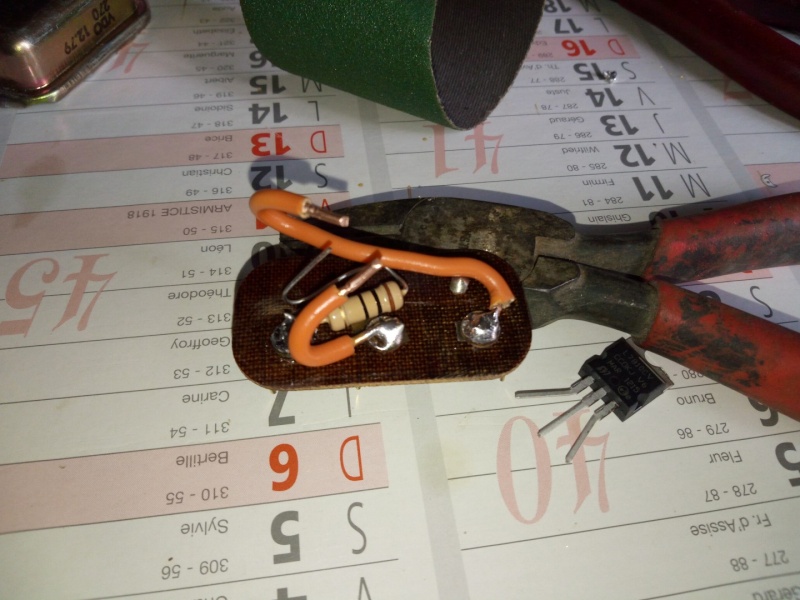

Par la suite, on étame et on soude un petit bout de fil de 2-3 cm sur la broche du milieu :
Et on fait pareil avec un bout de fil de 3-4 cm sur la dernière broche :

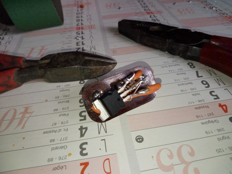

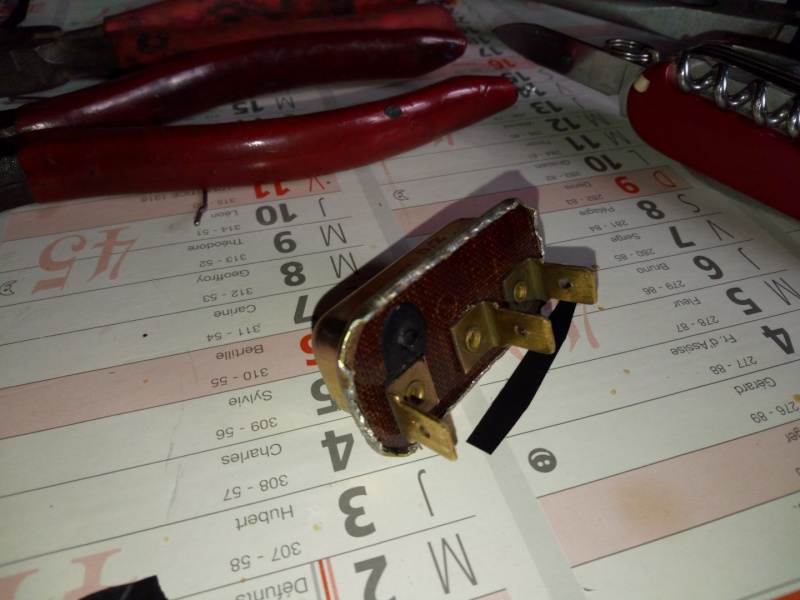

Après, on prend la gaine thermo dans laquelle on coupe 3 petites sections que l'on met sur chaque fil pour ensuite isoler les soudures sur le régulateur. Je n'ai pas de photos car je ne l'ai pas fait, j'ai oublié :tanpis: c'est ça après le 1 er janvier ... :o :mouah: je l'ai donc fait avec du chatterton

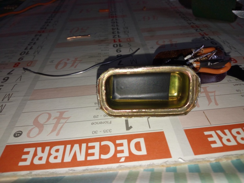

Il faut maintenant coupé une partie de la fixation du régulateur pour que ça rentre dans le boîtier et étamer puis souder chaque broche du régulateur suivant le schéma :
J'ai aussi isolé le couvercle du boîtier avec du chatterton pour éviter la connexion entre deux broche :))

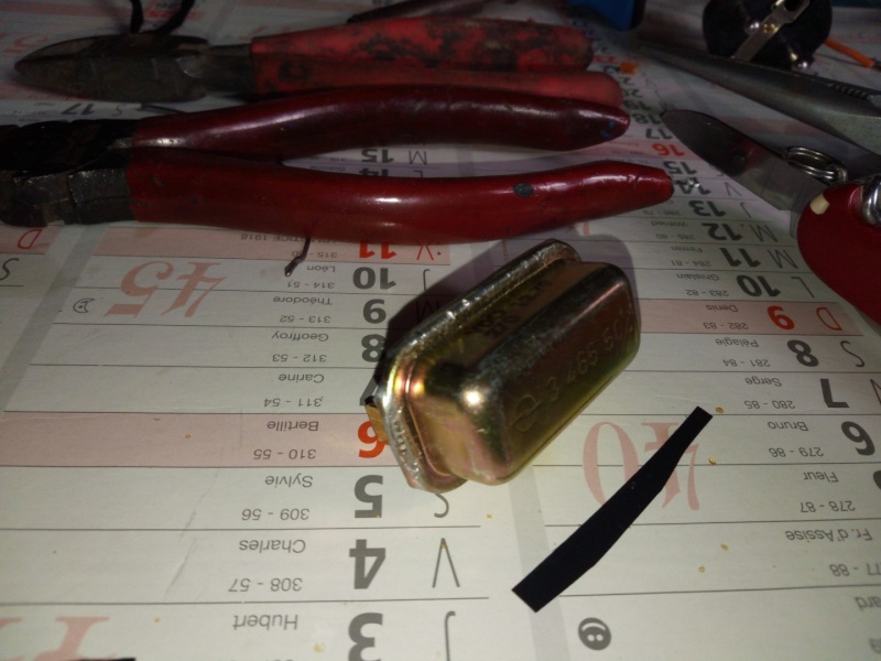

Et enfin, il faut ressertir le couvercle du boîtier à l'aide de la pince à bec (il faut se mettre de biais avec la pince à bec, et faire un léger mouvement de rotation avec la pince tout en serrant pour ressertir) :
Et voila c'est reparti pour 30 ans si on a bien tout fait comme il faut :ange:
