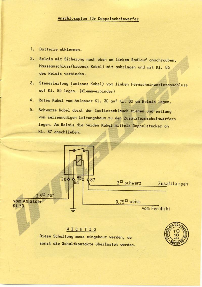

Ce n'est pas le même montage que sur les doubles optiques Irmscher pour Manta B? :ref:
Ici le schéma d'Irmscher, les blocs optiques extérieur ont des ampoules H4 avec les positions code (fil jaune) et phare (fil blanc) dés qu'on met 'phare' un courant arrive du fil blanc et commande le relais ajouté de fermer.
L'alimentation pour les blocs optiques intérieure vient de la borne 30 du démarreur.
Remarques bien ce qu'il est mentionné en bas de la page.

Je récapitule , d'origine sur ma sr , le montage était celui avec les 4xH1 . Sur mes 1600 j'ai le montage avec les 4xcode européens mais avec seulement deux codes(feux de croisement) et deux phares(feux de route) branchés. Sur la revue technique il y a pour les Sr (je pense que cela devait être une option) le montage avec 4 lampes en codes européens avec deux codes et 4 phares . Cela ne pose aucun problème pour le comodo de commande puisque l'alimentation des phares est relayée d'origine (ce qui n'est pas le cas sur la manta B) .J'ai monté 4 phares avec des lampes H4. Etant électricien de métier le branchement ne me pose aucun problème, c'est juste un souci d'esthétique . J'aimerai voir à quoi ressemble le câblage d'origine de la version avec 2xcodes et 4xphares dans le compartiment moteur de manière à m'en rapprocher le plus possible.

Avec ceci je t’explique pourquoi c’est impossible d’avoir 2 x 2 ampoules ;
Si on regarde le schéma on voit que le courant pour les feux de route sort du relais n°15, c’est le fil blanc de 1,5MM² qui amène le courant vers les blocs optique gauche, c’est là ou le fil se divise en deux, une partie qui va au bloc optique gauche, l’autre au bloc optique droite.
A partir de cette division les fils (toujours blanc) ont une coupe de 0,75MM².
Si tu veux brancher 2 ampoules de 12Volt 60W chacune à un fil de 0,75MM² tu es à la limite de la capacité du fil, (pour les intéressés 2 x 60W = 120W : 12V = 10Amp.)
Aussi le fil (rouge) qui aliment le relais n°15 a un coupe de seulement 1,5MM² et sera chargé avec 2 x 10Amp = 20Amp, un fil de 1,5MM² peut être chargé maximal avec 19,5Amp, ce fil est donc surchargé.
Le relais n°15 (d’origine) a une capacité de maximal 20Amp et est également à la limite.
Conclusion : en branchant 2 x 2 ampoules H4 sur le circuit électrique d’origine ce circuit est à la limite de sa capacité et risque fort d’être endommagé, aucun constructeur prendra ce risque.

Ce que tu écris sur les sections de fils et l'intensité qui les traverse est parfaitement exact .... Cependant il y a bien eu une version où les 4 feux de route étaient connectés.
Le fil qui arrive du relais est bien blanc et en 2,5 et part vers les lampes en 1,5 après la division vers les phares droites et gauches ;du moins sur ce schéma qui vient de la revue technique....et on voit bien que les deux feux de route sont alimentés .
Soit c'était une option , soit le mec qui a fait ce schéma avait picolé grave.
