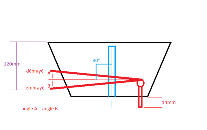

montage cable d'embrayage G240
Dans la RTA de Manta B, il est question d'un calibre pour régler la fourchette.
Je peux te demander à quoi correspondent ces 14 cm?
C'est 14 millimètres.
C'est la longueur de la vis qui dépasse la cloche d'embrayage, le plan n'est pas assez explicatif ?
oui pardon j'ai écrit trop vite. Je suis pourtant habitué dans le langage mécanicien (général) en mm! :muah:
J'ai bien compris le schéma. Mais pourquoi 14? Est-ce que ça correspond justement à une côte du fameux calibre dont la RTA parle? Bon la RTA de la Manta B ne parle que de la GM4...

Le réglage du point pivot de la fourchette est important pour obtenir une bonne sensation de la pédale et éviter une usure prémature du'câble d'embrayage, mais ce n'influence pas le fonctionnement de l'embrayage.
Si les angles "A" et "B" sont égaux c'est bon.
Le réglage du 14MM est pour un disque avec des garnitures neuves, pendant l'usure des garnitures les 'doigts' du mécanisme d'embrayage reculent et avec ça la butée et donc les angles A et B ne seront plus égaux.
Pour le compenser il faut donc dévisser la vis pivot.
C'est très clair. Merci.
