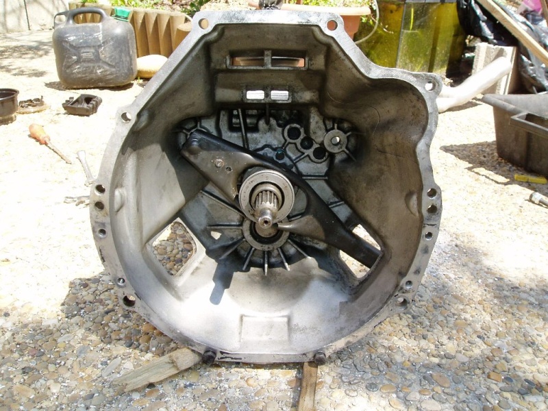

J'ai besoin de plan de montage pour la fixation du cable d'embrayage à la fourchette de la G240. J'ai acheté un câble avec le bout en tige filetée, mais sans la visserie dessus.
Ok.
Où est intercalée la fourchette?
Non ce n'est pas ça. Je veux savoir l'ordre de montage de la visserie du câble par rapport à la fourchette.
-Tu passes le câble dans le trou de la fourchette.
-Tu mets l'écrou avec le coté bombé sur le câble (coté bombe contre la fourchette).
-Tu règles le jeu / hauteur de la pédale.
-Tu bloques l'écrou bombé avec le deuxième écrou.
Ok merci.
Messages : 11690
Il n'y a pas 36 possibilités... :perplexe:

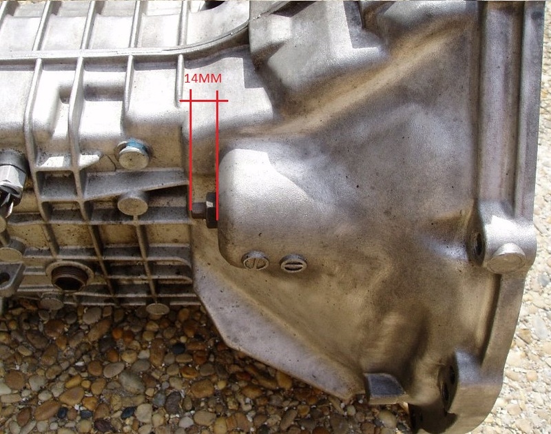

Avant de régler la position de la pédale d'embrayage, je dois régler la fourchette d'embrayage. J'avais changé la butée d'embrayage, obligeant la dépose de la fourchette. Comment fait-on?
Pour le réglage de la pédale ensuite, comment procéder?
D'abord tu règles la vis pivot de la fourchette.
Après tu règles le câble d'embrayage, normalement la pédale d'embrayage est un peu plus haute que la pédale de frein.
