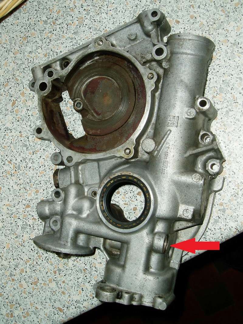

help probleme suite a une vidange opel rekord
Perso j'ai toujours monté des filtre de diesel (2.9d/td) sur mes CIH (essence... ) car ils sont plus longs,donc une "petite" réserve d'huile supplémentaire
...et jamais eu de problèmes avec ça!
Comme le dit Mantao, si tu rachète un filtre, prend un Purflux LS186(nouvelle référence des anciens LS415 pour moteurs diesel) , c'est ce qui va en lieu et place de celui d'origine et il a une plus grande capacité
J'ai eu le même problème que toi sur le moteur d'origine de ma Commodore malgré que j'avais rempli le filtre à huile...
Il avait fallu réamorcer la pompe à huile avec une seringue et je n'ai plus jamais eu de soucis
Bonne continuation
Bonne continuation
Dernière modification par monza84 le jeu. 06 oct., 2016 21:27, modifié 1 fois.
Oui tu dois utiliser le trou indiqué, tu peux remplir la pompe avec une burette à huile.
Mais as tu remplit le filtre à huile avant de le monter ? (c'est très important)
Bonjour a tous et merci , j ai rempli la pompe avec une seringue a huile et ca a redemarre nickel et plus de bruit
Donc vraiment merci car c est pas dans ma rta

J'enfonce peut-être une porte ouverte, mais pour tous les moteurs dont la pompe à huile est entraînée par l'allumeur et qui n'ont pas tourné depuis longtemps, on peut déposer l'allumeur (après avoir repéré sa position) et faire tourner la pompe à huile avec une lame de tournevis fixée au mandrin d'une perceuse. Ca permet de faire monter l'huile dans la culasse et de "prélubrifier" le haut moteur avant de démarrer.
Cordialement.
riton
Cordialement.
riton
