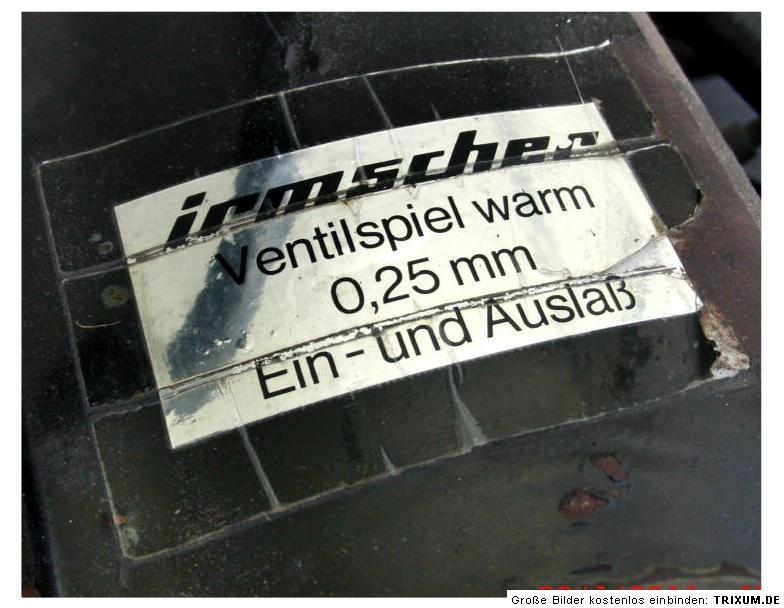

Les i200 avaient des poussoirs mécanique et un jeu des soupapes de 0,25MM.

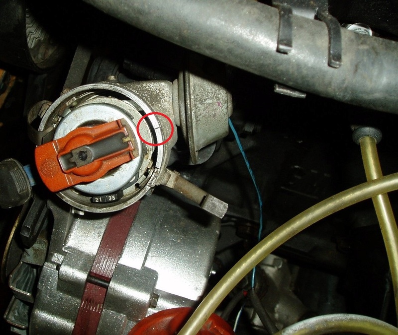

J'avais l'allumage Irmscher dans mon moteur, je le changé pour un allumage 20E parce qu'il me donnait trop de problèmes.
stivix
Messages : 186
Inscription : jeu. 22 oct., 2015 16:57
Localisation : Boussens
Message par stivix »
Non :sic:
Je n'avait pas vraiment déjà pris des compressions sur un moteur, je r'essaie ce soir :oui:
J'aurais appris qqch :clap:
J'aurais bien été tenté d'essayer cet allumeur Irmscher...
Tu avais quoi comme souci avec ?
Lenteur = précision, précision = vitesse &#33;
Ralenti instable.
Le réglage du moment d'allumage est différent des autres, il faut déconnecter le tuyau de dépression et régler le moment d'allumage à 35° d'avance à 3500 tours/min.
Mon moteur est 2,5ltr. dans un 2.0 peut être c'est mieux.
Voici:
