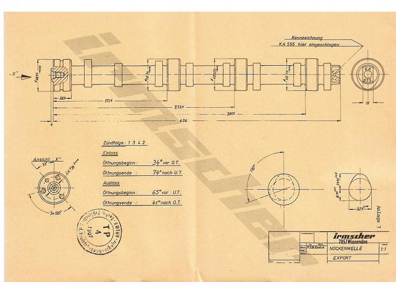

Je viens de démonter mon cache soupape, sur l'arbre à cames est inscrit: IKA 555 :ref: :pfff:
Quelqu'un connait ce type d'arbre à cames ? il est monté avec des poussoirs mécaniques...

tonton dudule
Messages : 754
Localisation : Fumel
Message par tonton dudule »
Un "555" c pas un arbre à came ordinaire :ref: :ref:
C'est l'arbre KA555 d'Irmscher pour les Manta i200
