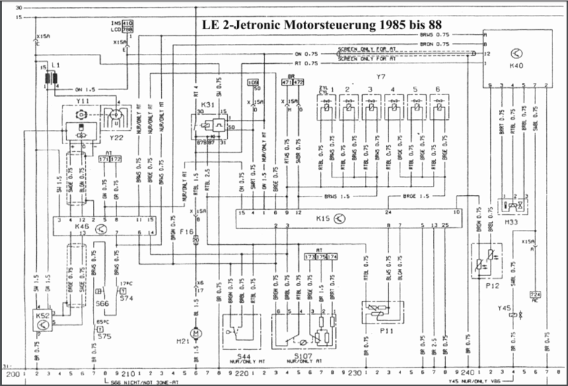

Cette réf. correspond à une injection LE2-Jetronic.

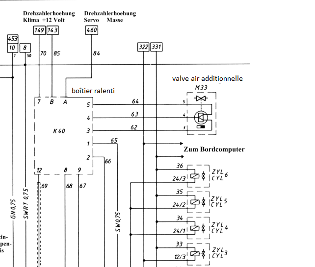

Dont ici le schéma:
Dans lequel P12 = sonde température, K15 = calculateur, K40 = régulateur de ralenti, M33 = actuateur/tiroir air add.
Bizarre pour moi est que les couleurs des fils que tu as dans la main ne correspondent pas aux couleurs dans le schéma.
