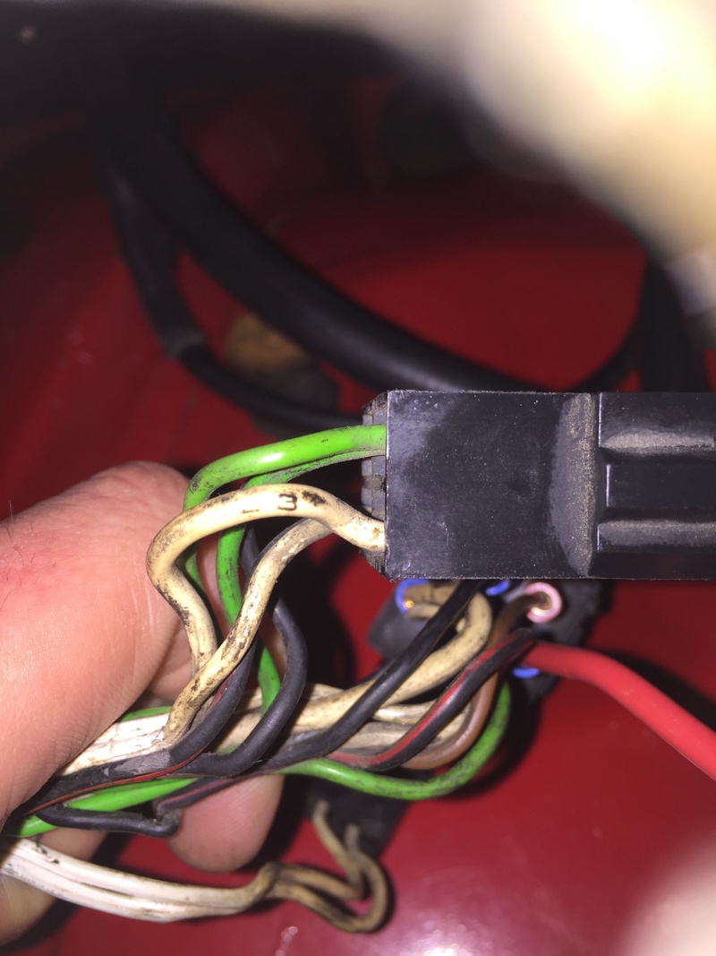

est ce que quelqu'un saurait me dire ce qui se branche sur cette prise qui se trouve juste à côté de la prise pour le relais d'injection. C'est un faisceau de 3.0E.
Voici la prise en question:

Je vois 2 fils vert, 2 fils blanc, 1 fil noir et 1 fil noir / rouge, les autres fils seront d'une autre prise.
D'après moi ça peut être seulement du double relais de l’injection Bosch L-jetronic utilisé entre '78 - '81, (après c'était le LE-jetronic) qui utilise une relais tachymétrique au lieu du double relais.
Pourtant Wim, c'est bien une LE-Jetronic provenant d'une Monza A2.
Sur la photo on voit bien que tu as 2 prises dans la main.
Peux tu nous dire les couleurs des fils de chaque prise ?
ludo-manta
Messages : 1316
Message par ludo-manta »
Les 2 verts sur bobine
Noir/rouge et blanc démarreur
Petit noir + batterie
Blanc seul sur pompe essence
L'autre prise avec 2 blancs chez pas :))
L'autre prise que tu vois Wim c'est le relais :oui:
Bonsoir,
Ludo as trouvé la solution :bien:, merci de votre aide :jap: .
