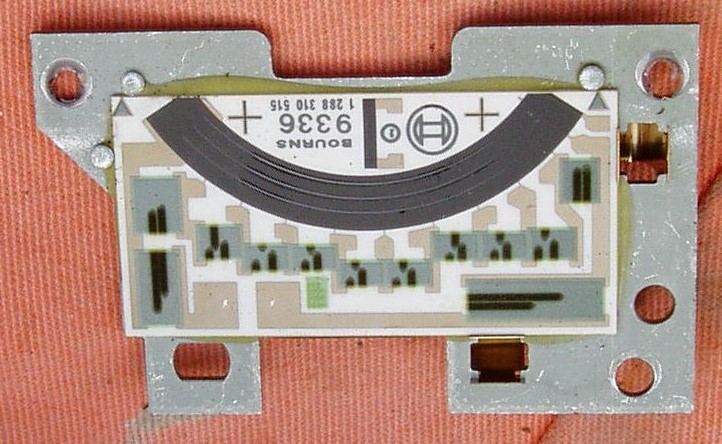

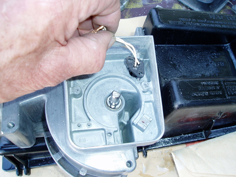

Mais la piste des résistances et la sonde température d'air ne sont pas les mêmes, il faut donc garder ces pièces de ton 1900 et les monter dans le boîtier 20 E.
Ici tu vois ou la sonde température d'air est placée.

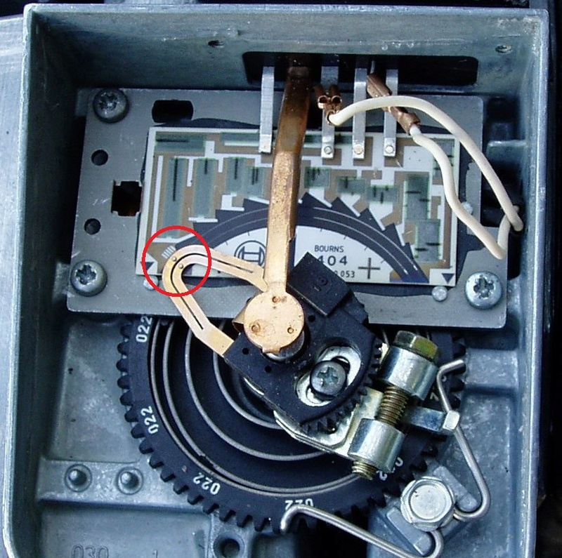

La piste des résistances.
Au remontage du doigt il faut faire attention à sa bonne position, à faire quand le clapet est entièrement fermé.

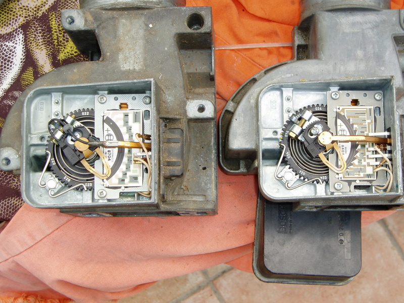

Ici les 2 débitmètres, à gauche une de BMW 3.5ltr. à droite celui de la Manta 2.0E, j'ai swappé l'électronique de la Manta dans celui de la BMW.
Ça marche bien fort et absolument sans problèmes.
