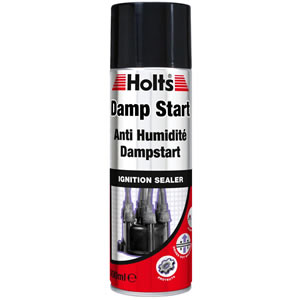

L'allumage est pour les voitures anciennes la plus grande source des problèmes.
Même si les bougies, condensateur et vis platinés sont en bon état l'humidité peut beaucoup gêner.
Un jeu de câbles bougie neuf peut bien aider, les câbles bougies deviennent dur et avec ça le manteau d'isolation poreux, puis l'humidité rentre dans les câbles.
'Chez moi' ou il y a beaucoup d'humidité on traitait la tête d'allumage et les câbles bougie avec ce produit, ça aidait beaucoup.

Merci Wim,
Je vais noter le produit que tu me conseilles
