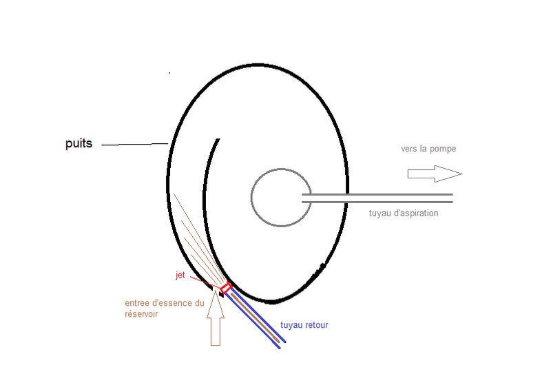

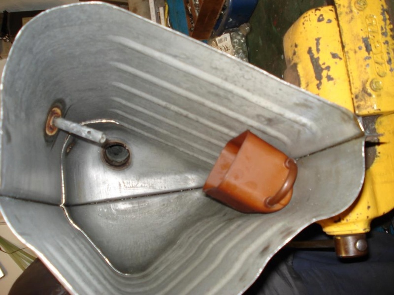

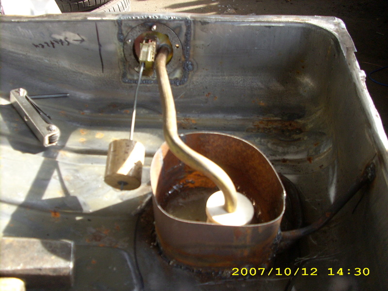

Surtout les réservoirs montés à plat ont besoin d'un système anti dé-jaugeage.
Ces réservoirs ont une petite partie cloisonnée ou la pompe aspire l'essence, au moins 3/4 de la quantité d'essence aspirée par la pompe retourne dans le réservoir.
Cette quantité est injectée dans la partie cloisonnée ou la pompe aspire, le flux de l'essence retour entraîne l'essence dans le reste du réservoir et maintient la partie cloisonnée pleine.
un peu schématique:
réservoir Commodore A.
réservoir Kadett C / Manta - Ascona B.

Merci pour ces photos, je comprends bien maintenant... Mais c'est pas une bonne nouvelle pour moi , à part tronçonner le réservoir et trouver quelqu'un pour tout ressouder je vois pas trop de solutions ou bien faire un réservoir sur mesure ... :ref:
