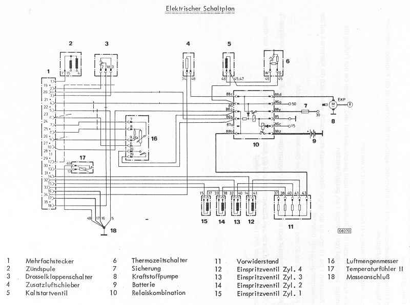

Nous avons dû recabler une partie de faisceau électrique qui n' existait plus et moi j' ai un peu peur d' une erreur ait été commise quelque part à ce niveau bien que le schéma électrique d' origine ait été suivi.

Serait-il possible de me faire un schéma de principe du montage d' origine du 20E avec la L-Jet, hisoire que je vérifie tous les branchements?

Citation le pin "négatif" des injecteurs lorsque l' on branche une lampe témoin, la lampe ne clignote pas
en effet le calculateur commande les injecteurs par mise à la masse.(d'ou l'importance de la mise à la masse correcte du calculateur)
si tu mets un lampe témoin alimentée en 12v sur ce pin négatif on devrait voir en théorie clignoter le lampe.
mais une ampoule classique à filament ne réagit pas à cette impulsion de quelques centièmes de secondes, bref on ne voit rien.
donc ne te fie pas à ce test.
