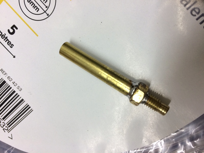

Comme je suis têtu j'ai quand même réalisé cette prise dépression et je l'ai branchée à mon allumeur 123 ignitions... et je peux lui dire a quel moment je veux de l'avance je m'explique :
- au ralenti -de la par la position de la prise de dépression après le papillon- j'ai une dépression visible sur le logiciel associé à l’allumeur 123.
- mais je pourrais lui dire avec la courbe de paramétrage d'inverser les choses : lorsque j'ai une dépression : ne pas activer l'avance, et l'activer lorsque l'allumeur n'en détecte pas.
Tous cela est théorique mais je ne sais pas si dans les faits c'est possible...

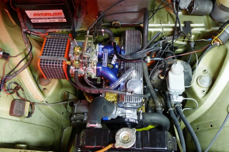

je suis aussi en galère en ce moment avec un truc similaire sur un moteur simca avec 2 dble corps solex;
pour l'instant il y a une seule prise de dépression pour la capsule sur l'un des corps de carbu et le piquage est après le papillon ..?
elle à justement un gros trou à l'accélération, de plus si je lui mets les 12° d'avance préconisés elle marche plus mal qu'avec le réglage à l'oreille ou j'ai environ 25° d'avance ???

j'ai pu discuter avec un spécialiste des carbus sur un stand au salon de Lyon qui m'a affirmé que sur la plupart des double corps le piquage pour la capsule était pris en aval (après le papillon donc coté moteur) :ref: :?:
je n'ai pas encore compris la logique de fonctionnement de la correction d'avance dans ce type de branchement, mais probablement la capsule fonctionne à l'inverse dans ce cas, je vais vérifier cela prochainement.
