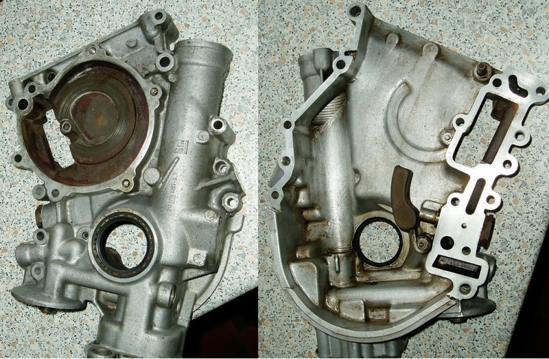

et oui larro, je me demandais aussi si un coup de perceuse/taraud + scie cloche pour ouvrir l'emplacement de pompe mécanique ne serait pas une solution, le problème c'est que j'ai peur que ca introduise de la limaille dans le moteur...

Faudrait être sur que les blocs sont pareils à ce niveau surtout avant de commencer. :oui: Peut-être que Wim pourrait répondre à cette question? :84:

larro a écrit : jeu. 14 déc., 2017 14:28Seulement il me semble que l' emplacement de la pompe n' est pas "ouvert" sur un bloc 20E, à voir si c' est possible ou pas d' ouvrir l' emplacement en question et bien sûr voir si cette solution est possible?
Acidchrist a écrit : ven. 15 déc., 2017 00:09et oui larro, je me demandais aussi si un coup de perceuse/taraud + scie cloche pour ouvrir l'emplacement de pompe mécanique ne serait pas une solution, le problème c'est que j'ai peur que ca introduise de la limaille dans le moteur...
C'est n'est définitivement pas une solution que je tenterais...
Je peux tout à fait comprendre que déculasser pour simplement installer une pompe méca ne soit pas "raisonnable" même si dans les règles de l'art, c'est ce qu'il faudrait faire pour un résultat irréprochable... Mais, ça c'est dans le meilleur des mondes (temps/coût (et aussi matériel)/compétences...)
Quitte à faire quelque chose de "provisoire", autant démonter le carter, bien nettoyer les plans de joints et remonté le "nouveau" avec filet de pâte "anaerobie" (restom, loctite 518, ...) entre le carter et la culasse et ça devrait être étanche...

Si tu veux installer une pompe mécanique il faut percer et tarauder mais: il faut percer au bon endroit et perpendiculaire à la face joint.
Il est impossible de le faire correctement tant que le carter de distribution est monté sur le moteur, il faut le faire le carter dans un étau et bien mesurer ou le grand trou pour le ressort et butée etc. de la pompe se situent.
