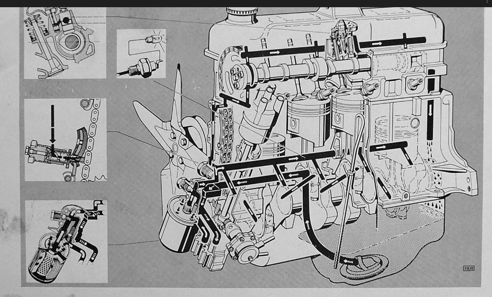

J'ai des fortes doutes si ces efforts peuvent vraiment résoudre ton problème.
Depuis que je suis les forums je vois toujours les mêmes plaintes auprès de pression d'huile des moteurs CIH, mais personne se demande pourquoi plus que 45 ans passées Rohrl et compagnie n'avaient pas ces problèmes.
Ici le plan qui montre le système de lubrification de nos chers moteurs CIH.
Une fois que l'huile a quittée la pompe elle est libre d'aller là ou elle veut, mais elle cherchera toujours la voie avec la moindre résistance.
En bas, il y a 5 coussinets palier et 4 coussinets de bielle à lubrifier, une fois lubrifié ça l'huile passe grâce au jeu des coussinets et tombe dans le carter.
En haut, il y a d'abord le tendeur de chaîne qui est servit, après dans la culasse même il y a 4 paliers de l'arbre à cames, 8 poussoirs et 8 culbuteurs à lubrifier, chez un moteur en bonne santé ces sont surtout ces culbuteurs qui laissent passer l'huile (lorsque la soupape est fermée il y a bien un jeu de 0,2MM entre la rondelle demi sphérique et le culbuteur !) et si le moteur est un peu usé et fonctionne avec un arbre à cames pointu l'usure sur le premier coussinet de l'arbre à cames peut être importante et là l'huile passera trop facile.
Résultat: seulement en haut régime du moteur, ou le débit de la pompe est important, on peut espérer assez d'huile sous pression dans le bas du moteur.
Résumé; avant de se mettre à tout genre des modifications et ajouts pour obtenir et garder une pression d'huile acceptable il faut être sure que toutes les pièces moteur sont dans les tolérances du fabricant.
