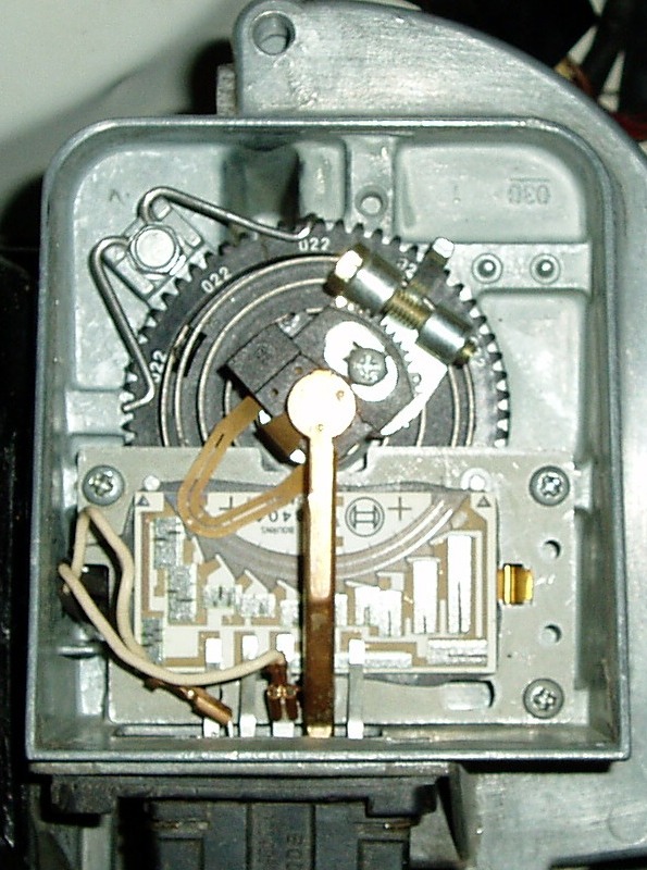

Je vois que la sonde de température d'air qui est dans le débitmètre, mais c'est rare, la sonde température n'aura pas d'influence parce que la température du moteur reste la même.
Tu peux débrancher la sonde température d'air, ce sont les 2 fils blanc dans le boîtier électrique du débitmètre et mesurer sa résistance.

wim bos a écrit : mar. 03 juil., 2018 10:48Je vois que la sonde de température d'air qui est dans le débitmètre, mais c'est rare, la sonde température n'aura pas d'influence parce que la température du moteur reste la même.
Peux tu me préciser où sont ces deux fils blancs ? :grr: :merci:

OK, j'ai contrôlé autant que j'ai pu ce plénum d'admission, J'ai resserré tout depuis la culasse jusqu'au boitier paillon, j'ai bien remis des 1/8 de tour par ci par là...
Par contre je n'arrive pas à ouvrir le boitier électrique du débit mètre. ca s'ouvre comme une huitre, je sais mais j'y arrive pas ... :non:
Alors, comment tu ouvres une huître ?
Il faut un couteau que tu plantes entre le plastique du couvercle et l'aluminium du boîtier.
Commences là ou le couvercle est le moins épais.
