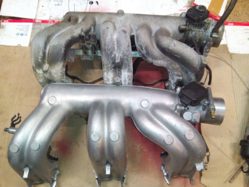

Pour le collecteur de 3.0l, il y a eu en fait 3 versions : Celui du 30E, du 30NE et du C30NE (celui que tu possède).
Seul celui du 30E a les conduits les plus gros et les plus "directs".
Les autres (et plus spécifiquement celui du C30NE) possèdent des conduits plus étroits avec des plats qui sont d'ailleurs visibles de l'extérieur et surtout les conduits ont beaucoup plus de courbes/angles.
En haut C30NE et en bas 30E :

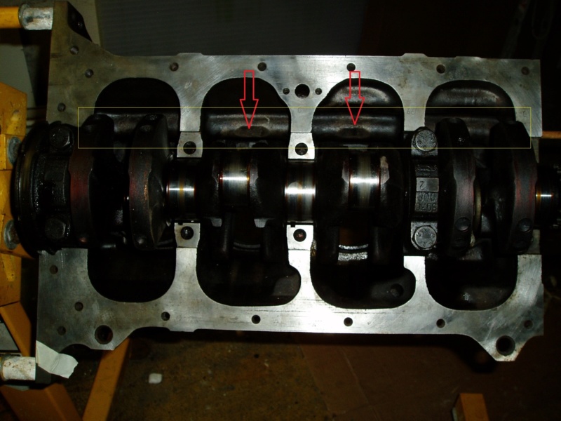

stivix a écrit : sam. 29 sept., 2018 07:35Qu'entends-tu par galerie d'huile ?
:ref:
Ce vilebrequin était auparavant monté dans un bloc 20 EH...
Une des différences entre un bloc 2.0 et 2.4 sont les creux dans la galerie d'huile qui aliment les paliers.
Ces creux sont là pour être sure que les bielles peuvent passer librement.

concernant la mise en garde de Wim au sujet du conduit d'huile, j'ai vu sur les forums allemands qu'il les entaillent sans problème à la meule à l'endroit ou passe la bielle.
C'est bien ça "Zajak's Bastelbude" ce problème est discuté plus qu'une fois, mais je sais que pas tout le monde le lit ;)

wim bos a écrit : sam. 29 sept., 2018 10:35Une des différences entre un bloc 2.0 et 2.4 sont les creux dans la galerie d'huile qui aliment les paliers.
Très bonne remarque !
je vais controller cela ! Peut être qu'il n'y a pas besoin d'y toucher.. du fait que mes bielles sont travaillées :ref:

wim bos a écrit : sam. 29 sept., 2018 07:06As tu vérifié si le vilebrequin peut tourner librement dans les bloc sans toucher la galerie d'huile ?
Je m’inquiéterai plus des bielles que du vilebrequin !
ÉDIT: oups je n’avais pas vu et surtout lu la suite... donc tout le monde est d’accord ! 🤭

Omega87 a écrit : sam. 29 sept., 2018 19:11Je m’inquiéterai plus des bielles que du vilebrequin !
Je vais controler tout cela ;)
