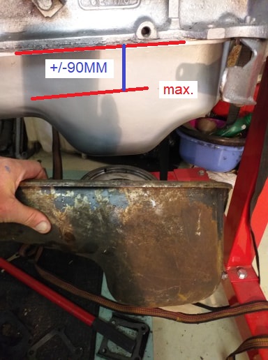

Oui , en tole . j'ai enfin fait une photodu moteur , on voit bien la difference entre les 2 carters .
j'ai tout remonté sans m'en rendre compte .
Le probleme est comme tu dis wim boss de ne pas mettre trop d'huile , mais aussi j'aime pas que ça vienne si bas et que ça aspire l'huile tout en bas et renvoi dans le moteur toutes les particules metalliques .
franchement je prefererais laisser comme ça car ça me saoule de redémonter . non ?
au niveau "hauteur " de carter par rapport au plan de joint c'est la meme chose , environ 170 mm .

Au final t'as remis le carter qui était sur le moteur de la Manta? Ou celui de Rekord? Rekord t'as dit non?
Parce qu'avant de gérer les hauteur de crépine et longueur de jauge faut être capable de monter le moteur sur la traverse, et comme tu peux le voir les bossages/traverses ne sont pas au même endroit sur les 2 auto.
Faudrait mettre carter, crépine et jauge de l'ancien moteur. Le carter va avec la traverse. La crepine va avec le carter. La jauge.. faut voir :)

Tout juste ;
j'avais pas vu ton message qui est tout a fait exact , dommage .
je viens de tenter de monter le moteur dans la voiture , ça ne passe pas a cause de la traverse . ça devait etre ça aussi le probleme avec la crépine .
heureusement j'ai un carter qui va bien et il est pret à monter .
Ayant mille trucs a faire j'avais oublié cette histoire .
Donc pour ceux qui veulent monter directement un moteur de rekord dans une manta A ou une opel GT : ça ne passe pas a cause du carter qui vient buter sur la traverse ! Ne faites pas la meme co....... que moi .
