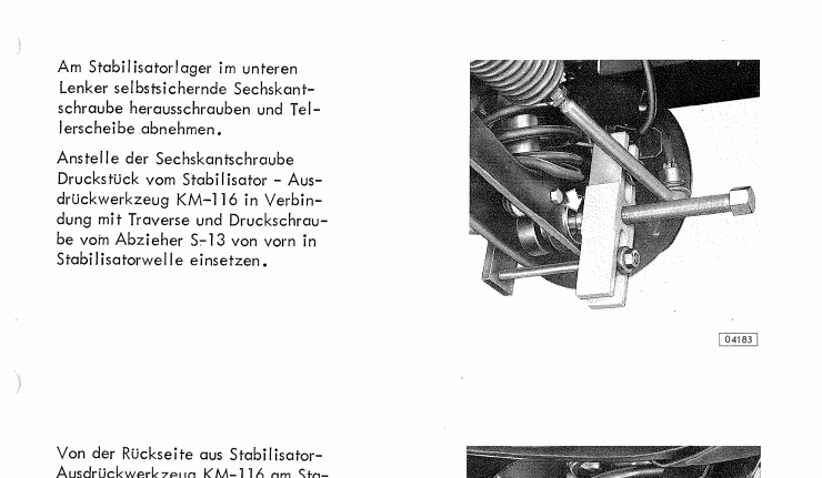

Message par Ian84 »
Ma question c'est de savoir s'ils sont vissés sur la barre ou s'il rentre et se retire en force? La deuxième c'est ce que je trouve bizarre c'est que sur les anciens j'ai un pas de vis et pas sur les nouveaux ???
Messages : 6329
ils ne sont pas vissés, le pas de vis que tu vois sur la photo est celui de la grosse vis en bout de la barre qu'il faut démonter.
je n'ai rien trouvé dans la RTA au sujet du démontage de ce silentbloc et il tiennent effectivement bien sur la barre, on dirait qu'ils ont été moulés ou vulcanisés directement sur la barre :sic:
a part la technique proposée par Jay, je ne vois pas d'autre solution.

La réponse se trouve dans le manuel d'atelier, :oui:
http://www.manta-a-club-suedhessen.de/Extr...aufhaengung.pdf page 17, 18 et 19.
Messages : 6329
le problème consiste à retirer le SB de l'extrémité de la barre antiroulis, or la documentation explique seulement comment l'insérer dans le bras inférieur, ou alors je n'ai pas vu la bonne page ....
Dernière modification par mantaluke le ven. 21 juin, 2019 12:21, modifié 1 fois.
Page 17/38
Messages : 6329
merci Wim... :cou:
extraction sur place

:merci: pour le manuel d'atelier.
Effectivement j'ai l'impression qu'il t'explique comment le sortir du bras inferieur mais pas de l'extraire de la barre stabilisatrice.
Je vais essayer de m'y pencher aujourd'hui. :grr: j'ai l'impression qu'il est souder à la barre
