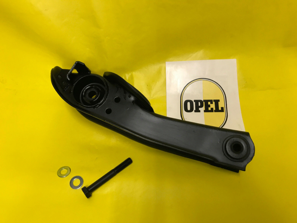

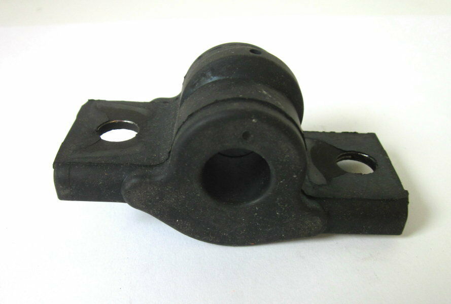

En train de restaurer une Opel manta, actuellement je travaille sur mes trains roulants. J'ai un question sur les silents bloc de la barre stabilisatrice du train avant. Je bloqué. J'en ai acheté de nouveaux car les miens sont morts. Je ne comprends pas comment les retirer. Les nouveaux n'ont pas de pas de vis alors que les anciens oui. Merci d'avance pour vos retours d'expérience. Merci

Je n'ai pas encore trouvé pour mettre les photos mais oui ce sont les silentbloc qui sont entre la barre stabilisatrice et les bras de suspension.
Messages : 9274
Les vis sont indépendantes des silent bloc, il faut les retirer puis bruler les anciens pour extraire les bras inférieur, bien nettoyer et remonter les nouveaux. C'est le gros point noir sur les Ascona A Manta A.

Merci pour les réponses. Mais il y'a un truc que je ne comprends pas jay. Sur les anciens j'ai une vis mais sur les nouveaux je n'ai pas de pas de vis😂 tous les autres sur la photo, le changement est en cours mais qu'elle galère pour les lever. Pour mettre les nouveaux j'utiliserai la presse de mon mécano.
Messages : 9274
Bon, la première chose, on ne parlait pas des mêmes :84:
Donc pour ceux entourés en bleu, il faut enlever les bras inférieur, se confectionner une demi lune pour ne pas déformer le bras avec la presse (ou étau) les sortir et replacer les nouveaux

Je ne comprends pas la question.
La barre stabilisatrice est tenue à la carrosserie par 2 supports qui sont boulonnés.
Aux extrémités de la barre rentre dans les silentblocs et est fixée avec des vis.
