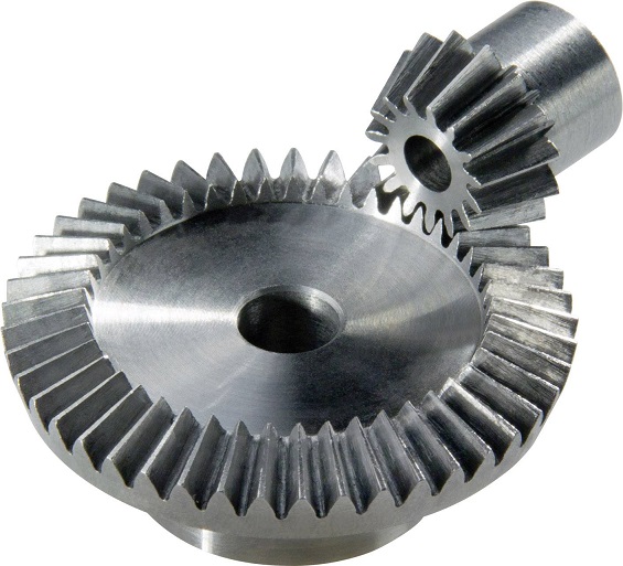

Et comment tu appelles ces 2 pignons dans une voiture avec le moteur transversal ..................................... ?
Messages : 6329
pour un moteur transversal il s'agit simplement d'un engrenage (pignon +roue dentée) à denture hélicoïdale, certains constructeurs appellent ça la "descente de pont ", en effet sur un schéma de la chaîne cinématique, on voit que l'on "descend" de l'arbre secondaire de boite vers l'axe central du pont.
pour le reste ça assure la même fonction...de réduction finale mais entre axes parallèles et non avec renvoi d'angle comme dans le couple conique :sol:

Dans le cas d'un moteur transversal ce n'est même pas un couple mais deux pignons fabriqués et vendus séparés.
Un 'couple' de pignons est seulement impératif lorsqu'on a des pignons à dents hypoïdes, donc là ou les axes des pignons entraînant et entraîné ne sont pas sur le même plan.
Les flancs des dents sont adaptés l'un à l'autre et l'utilisation d'un lubrifiant spécial, une huile classée EP est fortement recommandé, mais pas en cas des dents droites comme ce dessous.

wim bos a écrit : lun. 08 juil., 2019 06:19Dans le cas d'un moteur transversal ce n'est même pas un couple mais deux pignons fabriqués et vendus séparés.
Il y a du vrai. Moins une pièce est standardisée plus t'as interet a acheter l'assemblage complet. Mais que l'engrenage soit hypoide ou pas, si tu veux avoir des chances que ça marche correctement t'achetes les couples de pignons ensemble. Au dela de l'aspect hypoide il reste beaucoup de paramètres qui peuvent varier entre pignon et couronne d'un fabricant à l'autre. Angle d'hélice si hélicoidale, pente pignon/couronne, diametres, module de dents. Dans l'automobile dans la majorité des cas (la totalité?) t'achetes le couple complet, pas les engrenages au détail. La photo c'est un renvoi d'angle industriel, ça ne vient pas d'une traction de toute évidence, ni d'une propulsion post 60's.
