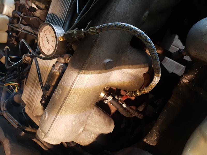

Bah en fait comme le filtre à essence est après la pompe, les impuretés, si y en a qui sont passés sont dans le filtre.
J'ai testé les injecteurs et ils pulvérisent correctement.
J'ai pas touché à l'allumeur entre temps, mais est qu'il peut y avoir allumage mais pas de signal qui remonte au calculateur pour lui donner le signal du pmh?
Toucan74
Messages : 145
Inscription : jeu. 06 sept., 2018 08:08
Message par Toucan74 »
Pour être plus clair sur le filtre essence, j'ai débranché le tuyau sur la rampe d'injecteurs et ca débite bien.
Donc il n'est pas bouché.
Je patauge un peu du coup sur cette panne...

démonte le relais double, et shunte les sorties (30 et 87 et 87b).
Ta pompe doit tourner comme cela sans contact et tous les calculos et capteurs sont alimentés en direct pendant tes tests.
Messages : 6482
Citation je rebranche le mano, 3 bars de pressions d'essence en tournant la clé...
branché à quel endroit du circuit d'essence ?
Citation j'entend la pompe essence claquée comme mes ce sont les pompes alternatives qui claquent, mais
ici c'est une pompe à palettes "rotative" pourrait on dire, je ne vois pas bien ce que tu veux dire par "claquer" ? ce ne serait pas plutôt un grognement, ce qui serait plus logique
elle possède un tamis à l'entrée, mais si elle à avalé des impuretés, en principe elle est morte.
quand tu dis je l'ai nettoyée, tu l'as ouverte en dessertissant le fond ?
je te demandes ces précisions car j'ai une doute sur la pompe.
pour vérifier le signal allumage je tenterais de mettre un voltmètre sur le fil vert, on devrait lire une tension entre 1 et 5 volts maxi, mais je ne sais pas si un voltmètre convient car ce ne sont que de courtes impulsions.

J'ai pas de double relais, jai un simple 7 broches.
Quand la pompe tourne et fait un léger bruit genre " clap, clap, clap"
Bon bah comme elle avait du mal à aspirer le bruit était plus fort. Je l'ai pas ouverte mais je l'ai tapé sur un bout de bois à l'envers pour enlever la merde. Mais la cest sur elle fonctionne bien, je viens de recontroler à l'instant et le débit et au max.
Toucan74
Messages : 145
Le mano est le contrôle du débit à cet endroit
