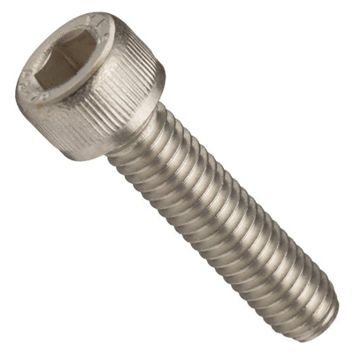

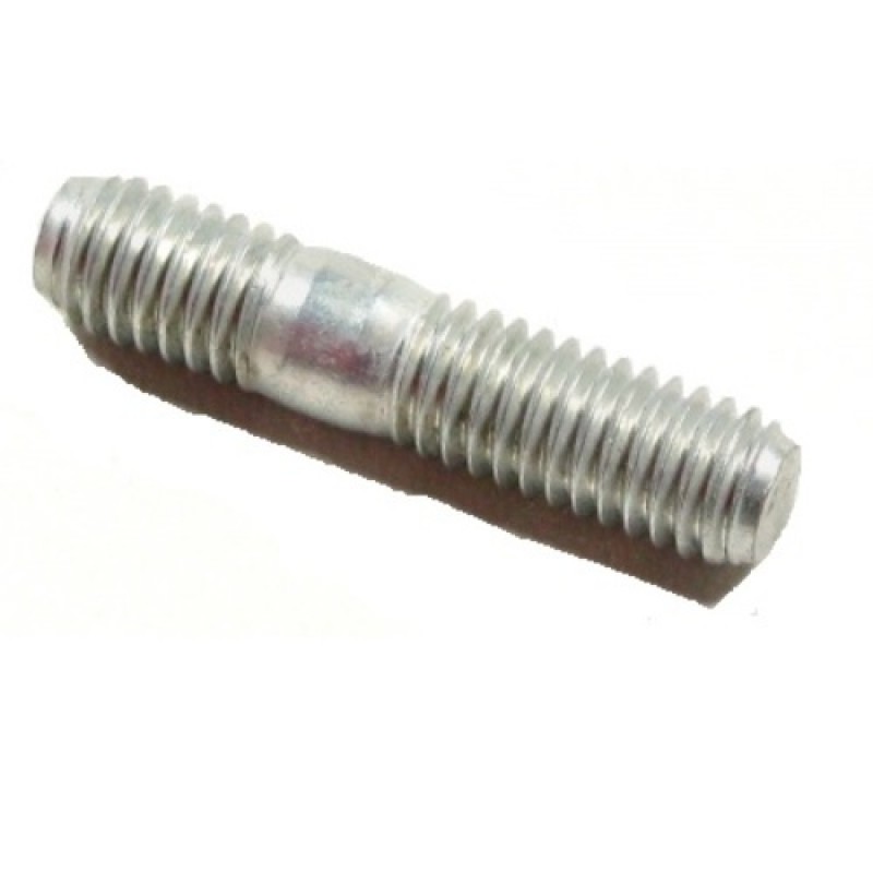

C'est très bien qu'on est méticuleux pour le montage d'un moteur, mais là il faut être aussi méticuleux dans la dénomination des pièces, un moteur CIH n'a pas des goujons de culasse mais des vis de culasse.
Un goujon se présente comme ça: Image
Une vis est ça Image

wim bos a écrit : jeu. 19 déc., 2019 19:41C'est très bien qu'on est méticuleux pour le montage d'un moteur, mais là il faut être aussi méticuleux dans la dénomination des pièces, un moteur CIH n'a pas des goujons de culasse mais des vis de culasse.
Tu as raison. Mais vu que vis et goujons sont interchangeables et se comportent de la même façon ce commentaire n'est pas pertinent dans cette discussion.

Ces ne sont pas des subtilités mais des énormes différences, ça n'a rien à voir avec la langue française.
Pas seulement dans l'anglais, l'allemand, le français et l'hollandais il y a un mot pour une vis et un autre mot pour un goujon, c'est même le cas dans le portugais, tout simplement parce que ce sont deux choses bien différentes.
Chacun connait la différence entre le poivre et le sel, malgré que ces deux servent à rehausser le goût et sont souvent présenté pareil la différence est énorme, alors pourquoi on ne connait pas la différence entre une vis, un goujon ou un écrou ?
Le Franco Blitz est un forum des anciennes voitures Opel, donc un forum avec un accent technique, si on accepte ces erreurs graves on dégrade la qualité et la réputation du forum.
Si on est capable de remplir des pages entières sur un coussinet ou un vis on doit connaitre la différence entre ces deux, si non il faut retourner à l'école.
