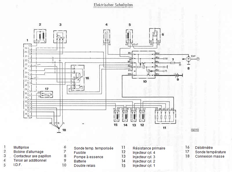

je reviens vers vous car le problème de l'injection à froid n'est toujours pas résolu. Le problème vient de la borne + de l'injecteur qui n'est pas alimentée. APrès avoir regardé le schéma électrique, je vois que l' IDF est bien alimenté au moment du démarrage quand le solénoïde du démarreur est activé. La tension passe alors par la borne 86a du double relais qui transmet cette tension à la borne 86 et par conséquent à l'IDF. Mais dès que le démarreur n'est plus sollicité, le courant ne passe plus par le solénoïde et donc il n'y plus d'alimentation à l'IDF. Comme je n'

Comme je n'ai pas le schéma du double relais je ne vois pas par où passe le courant qui alimente l'IDF pendant le préchauffage. ESt ce quelqu'un peut m'éclairer ?
Voici le schéma de la Bosch L-Jetronic, ça suffit ou veux tu plus ?

ton schéma du double relais est déjà plus clair que celui que j'ai. Mais ça ne me permet pas de savoir ce qui excite la borne 86 durant la période de préchauffage.
A moins que je ne me trompe, mais durant l'action du démarreur, c'est la borne 86a par l'intermédiaire du circuit 50 (sur ma voiture et sur le schéma électrique que j'ai, la borne 50 c'est la sortie du solenoide uniquement excitée quand le démarreur qui fonctionne). Et ensuite quand le démarreur n'est plus sollicité, la borne 86 n'est plus excitée et à partir de là je ne vois pas par où passe le courant pour alimenter l'IDF.
Messages : 6548
l'idf ne fonctionne que sous l'action du démarreur.
la durée de sa mise en action est limitée selon la température par le thermo contact temporisé, pour éviter de noyer le moteur en insistant sur le démarreur.
par exemple à 0° C il ne doit pas fonctionner plus de 3s.
