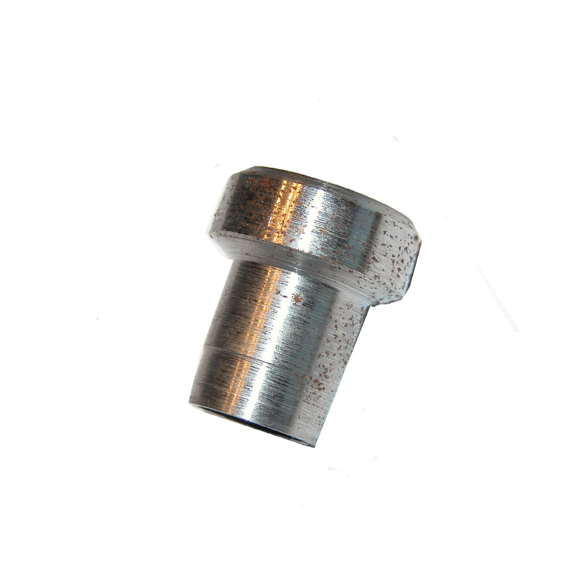

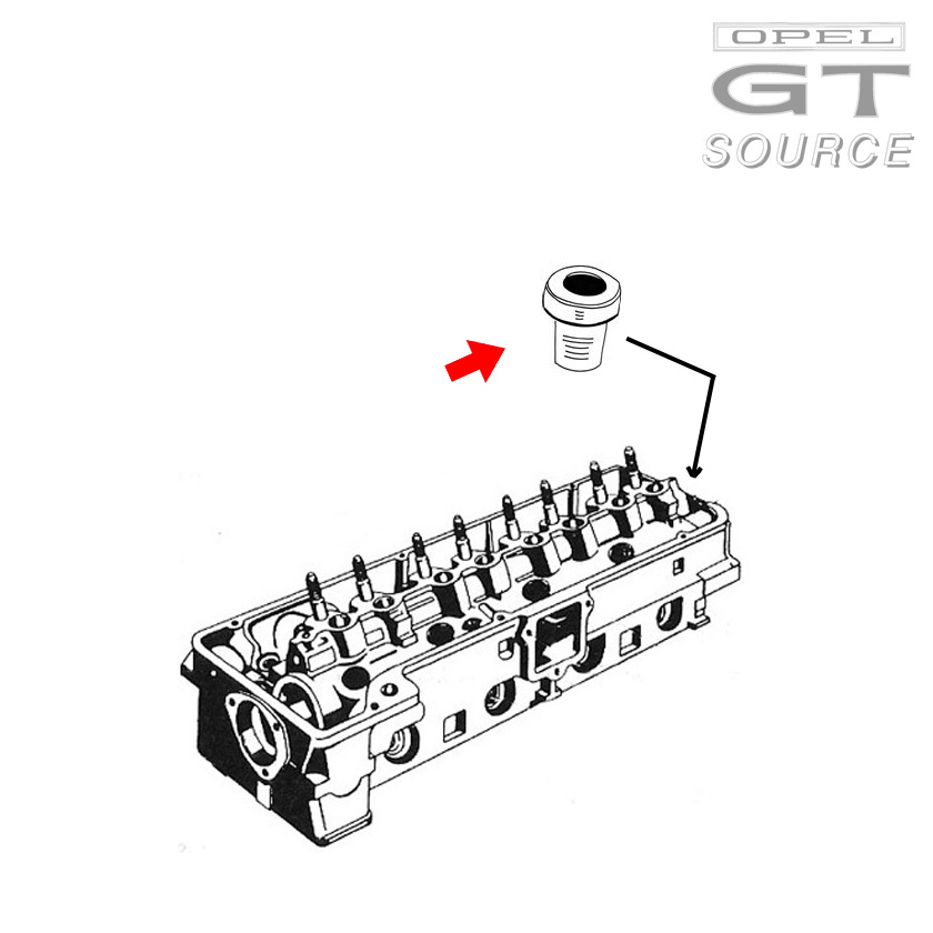

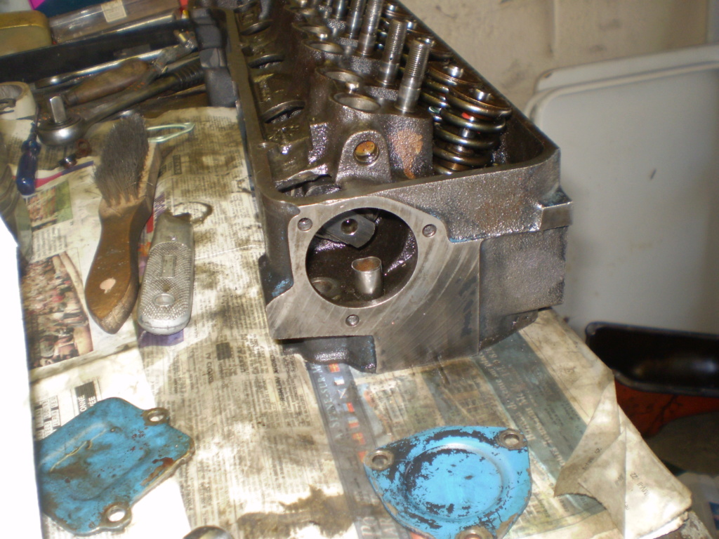

LE rehausseur du niveau d'huile est donc un simple tube métallique enfoncé dans le trou retour d'huile qui se trouve au bout de l'arbre à cames, si on enlève le couvercle triangulaire de la culasse on peut voir ce trou / mettre le doigt dedans.
C'est bien depuis début des années '70 que le préparateurs font ça, c'est seulement copié par Opel vers la fin de la production des moteurs CIH les C24NE avait ce tube depuis la production.
Le haut de ce tube dépasse la fonderie de la culasse environ 8MM.
La pièce comme fournit par Opel GT Source, un peut très costaud !

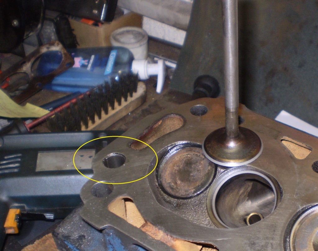

Wim, ton tube c'est le grand luxe :) . Voici ce que j'avais sur ma culasse.
Ça semble à la pièce de "JB" tuning.
Ici une photo qui date de 2011, c'est une culasse 2.0 de ? qui était déjà préparée, donc je ne sais pas si la pièce est d'origine Opel ou ajoutée.
