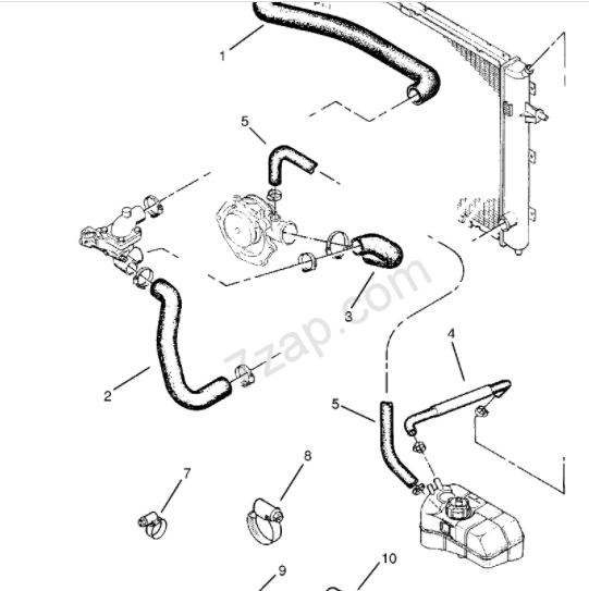

je me demandais d'ailleurs comment brancher les durites sur le boitier de 2.4 avec cette sorte de Y qui sort en dessous du boitier?
Dernière modification par mantaluke le sam. 15 août, 2020 19:28, modifié 1 fois.
Ha moi j'avais acheté des durites pour le boitier 2.4 origine Omega A de mémoire pour les 3 durites, que j'avais coupées et raccordées avec les durite de Manta B pour faire le montage proprement sur le radiateur de Manta B.
mantaluke a écrit : sam. 15 août, 2020 19:25

ahh OK la pompe aspire l'eau refroidie du radiateur à travers le Y mais ce dernier étant tout le temps ouvert je ne comprends pas bien comment se réalise le petit circuit quand le moteur est froid mais je vai y regarder de plus près juste par curiosité.

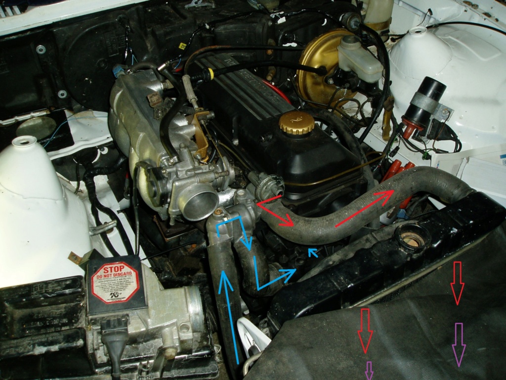

mantaluke a écrit : dim. 16 août, 2020 08:15ahh OK la pompe aspire l'eau refroidie du radiateur à travers le Y mais ce dernier étant tout le temps ouvert je ne comprends pas bien comment se réalise le petit circuit quand le moteur est froid mais je vai y regarder de plus près juste par curiosité.
C'est dû à la forme de la pompe que la plus part des gens se trompe dans le sens du courant d'eau, on prend le gros tube pour la sortie mais c'est juste l’entrée.
à main de ce croquis j'ai expliqué le courant d'eau d'un moteur à injection.

oui je connais bien ce circuit, puisque c'est le même que j'ai monté, et ta photo avec les flèches est comme toujours la meilleurs des explications pour comprendre le petit et le grand circuit :bien:
mais sur le boitier du 2.4 c'est différent avec ce raccordement en Y les circuits sont organisés autrement.
