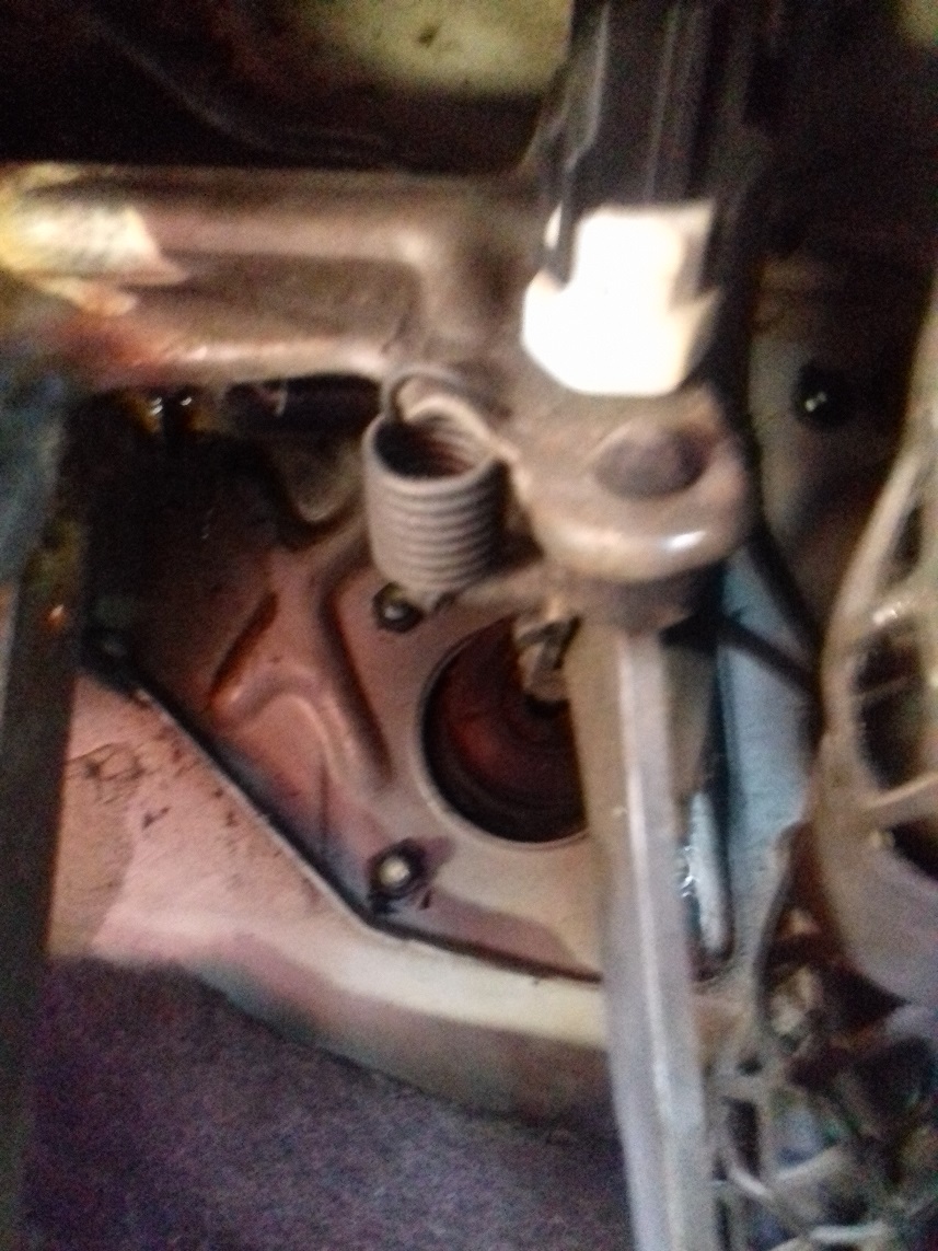

Salut Arnaud,
Voici quelques photos de mon pédalier. Si ça peut t'aider.
Oui, ça doit être quelque chose comme ça.

Merci de ton aide , c'est a peu prés ce que j'ai fait .
le petit silent bloc en caoutchoud je l'ai retrouvé dans mes cartons , ensuite j'ai bricolé une entretoise que j'ai passé dans la pédale de frein et passer écrous+ boulon dedans , puis j'ai mis le meme type de ressort que toi mais j'ai trouvé le "retour" faiblard alors j'ai pris le ressort comme toi sur la pédale de frein et l'autre coté sur la partie en nid d'abeille qui entoure la colonne de direction je trouve que ça rapelle mieux la pédale de frein .
Pour finir; sur le pedalier , il y a 2 fixations de chaque coté du contacteur de stop freins pour recevoir des ressorts , l'une que tu as utilisé et la meme chose de l'autre coté de la pédale de frein , il y avait peut etre 2 ressorts sur la pédale de freins ?
ou un autre ressort pour la pédale d'embrayage ???
Désolé , je ne fais pas de photos , j'ai un smartphone trop vieux . j'essaye demain si ma femme vient avec moi avec son smartphone .

Oui, il y'a aussi un ressort sur la pédale d'embrayage qui lui il me semble se fixe sur une petite rondelle en plastique. je vais essayer de faire des photos.
Ian84
Messages : 224
Inscription : sam. 07 févr., 2015 06:38
Localisation : Saint-Martin de Castillon
Message par Ian84 »
on le voit bien sur la photo 2
