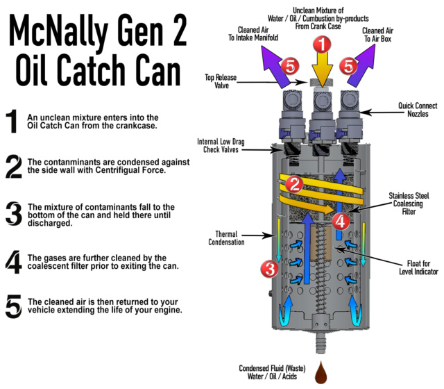

Il y a un filtre et cloisonnement à l'intérieur de ton récupérateur ?
C'est normal de trouver plus d'eau que d'huile, les vapeurs visibles sur ta vidéo ne sont pas anormales, il faut bien une mise à l'air, par contre, si c'est gras autour de ton petit filtre, ce n'est pas bon...
Perso, je préfère monter le récupérateur en circuit fermé (tuyau qui retourne au filtre à air à la place de ton petit filtre), vu que c'est censé sortir "propre" avec l'huile qui condense/décante dans le récupérateur.

T'as pas un schéma, pour voir comment ça fonctionne?
Je pensai que ça conservai l'huile, comme avant on mettait un bidon de récupération, et le tuyau allait dedans. :84:

Messages : 5086
:bien: C'est pas un tank, c'est une usine à gaz. :lol:
Sur ma Kadett j'ai un truc moins évolué (une boîte métallique de 2L) et ça condense beaucoup de merde. Le liquide récupéré est jaune fluo. Un mélange d'huile, eau et acide j'imagine. J'ai jamais beaucoup roulé avec mais ça a l'air de se remplir assez vite.
