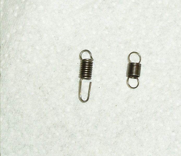

dude a écrit : ↑mer. 17 mars, 2021 19:21les ressorts sont là ; j'ai tout démonté , nettoyé , un ressort un peu usé et ne tire pas beaucoup , j'ai corrigé ça et .. ça change rien à la panne .
Plus qu'à regarder coté distribution , mais ça peut se décaler tout seul alors que c'etait bien calé au départ ?
Les 2 ressorts ne sont pas pareil, voici les deux.

dude a écrit : ↑mer. 17 mars, 2021 19:21ça change rien à la panne .
C'est une évidence, et il me semble bien avoir écrit que ça ne réglerait pas ton problème...?
C'est tout de même bien d'avoir contrôlé que rien ne traine à cet endroit, par contre, je suis moins certain que le fait d'avoir touché au ressort soit une bonne chose!
Sur la photo de Wim, il y a un ressort qui agit dans un premier temps (le plus petit), et le second dans un deuxième temps (le plus grand) lorsque la force centrifuge devient plus grande. Il n'est donc pas anormal que l'un des deux ressorts (ici, le plus grand) soit plus "libre" que l'autre...

salut ,
j'ai pas changé les ressorts , juste resseré un tout petit peu l'un d'eux au niveau de la fixation . je n'avais jamais osé démonter l'interieur d'un allumeur jusqu'à là , on apprend ....

dude a écrit : ↑jeu. 18 mars, 2021 09:17salut ,
Ok tout va bien alors.
