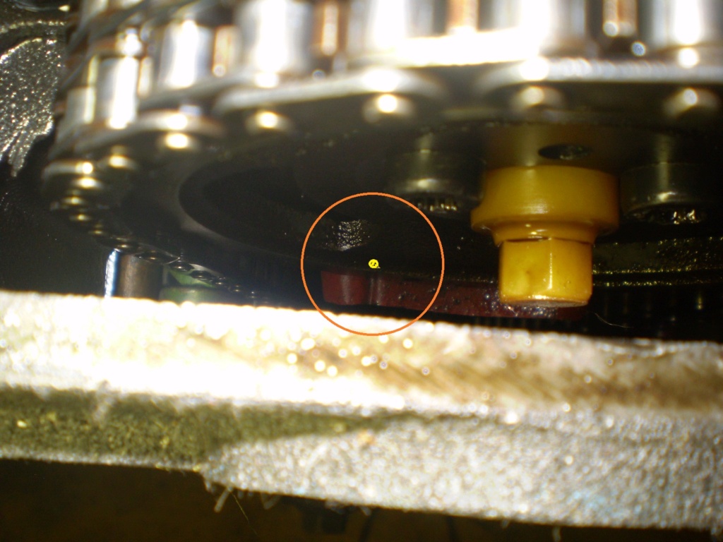

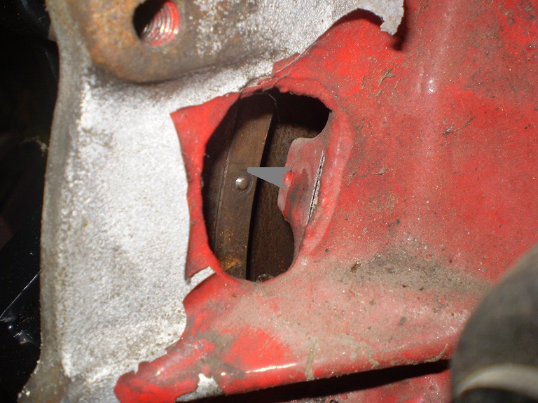

C'est assez facile pour voir si la distribution est toujours correct, la bille sur le volant moteur sur la marque > tu enlèves le cache culbuteur et tu regardes si la marque sur le pignon est en face de la marque sur la tôle.
