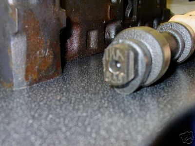

moi je viens d'acheter sur les conseil du preparateur mr poudrel l'aac gr1 de l'epoque le gm 555
sur mon moteur les poussoirs ont ete changés par des mecaniques
il m'annonce un petit 130cv a l'epoque les preparateur annoncaient 135 /137cv
a comparer avec l'origine
jc

gm 555 fait penser à l'arbre KA555 d'Irmscher, Irmscher montait cet arbre dans les moteurs 20E de la i200 et i240.
Si ta photo montrait l'extrémité coté 4ème cylindre des tes arbres on pouvait dire un peu plus.
L'arbre à cames 'Sport', comme livré pas monté mais à part avec les Kadett série 1000, portait l'identification 'S'.

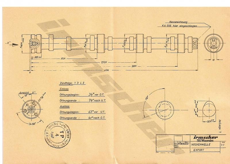

Strictement besoin non, cet arbre est un peu plus méchant que le 236 avec l'utilisation d'un pignon réglable on peut en tirer un peu plus de profit.
Si tu fais ça il faut aussi changer le pignon du vilebrequin (ça use 2 fois plus que le pignon de l'arbre à cames) la chaîne de distribution et le patin du tendeur.
jctgte a écrit : dim. 21 mars, 2021 19:12c'est celui la
Ca semble beaucoup à l'arbre que j'ai montré.
Intéressant est de mesurer cet arbre et comparer avec le plan d'Irmscher.
C'est le moment rêvé maintenant que le moteur est (moitie) démonté.

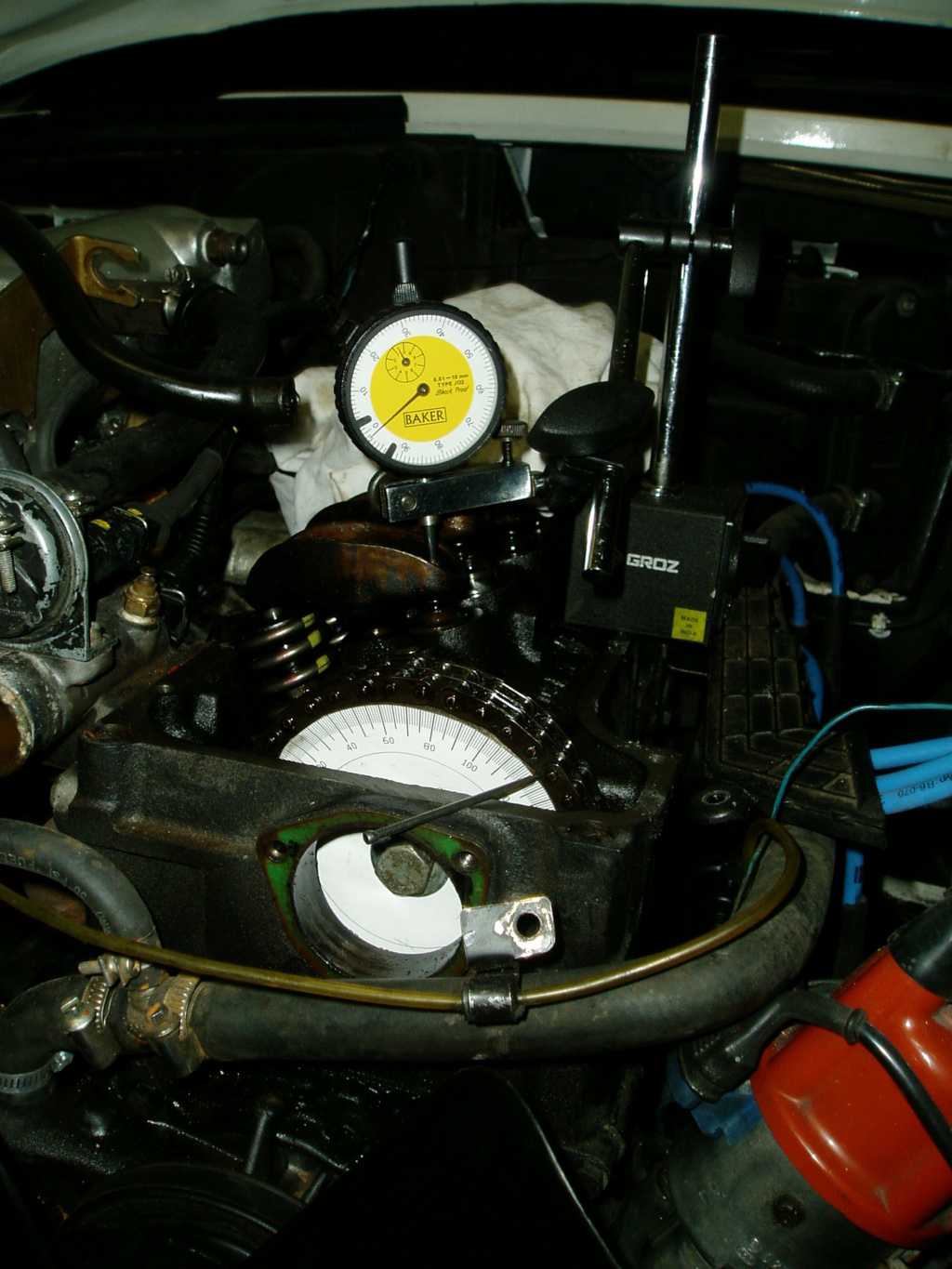

mariano69id
Messages : 782
Message par mariano69id »
elle est top l'echelle graduee qui rentre dans la poulie!
Tu l'as imprimée?
