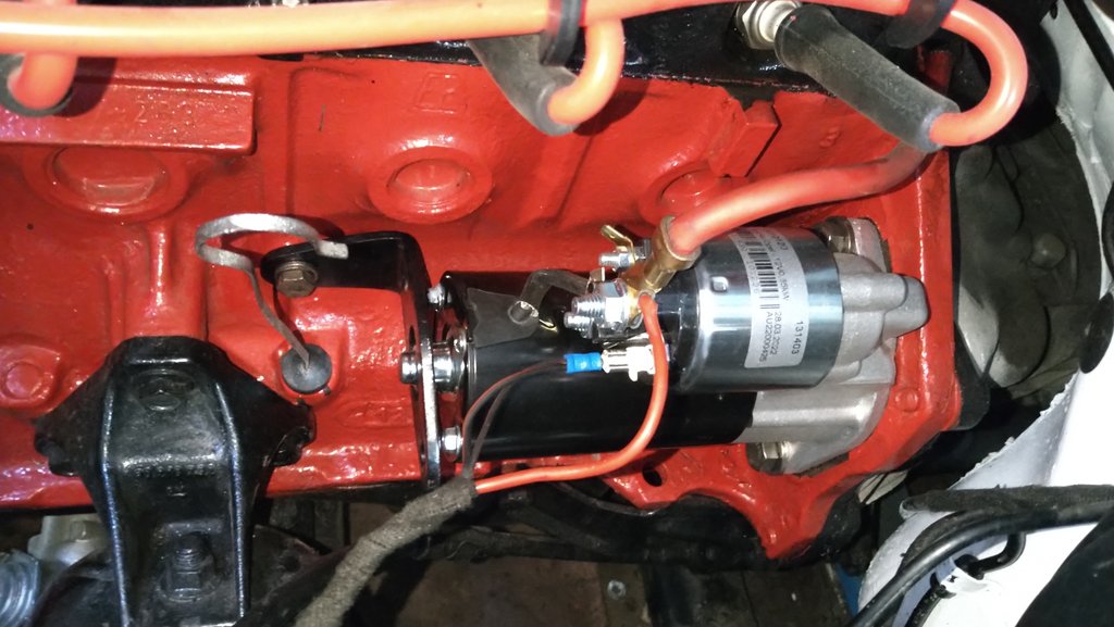

Merci wim et il est où sur la voiture ce relais de démarreur pour faire le pontage ?

Au dessus le démarreur, la ou le gros câble de la batterie est branché avec un écrou clé 13.

wim bos a écrit : ↑lun. 23 mai, 2022 12:40 Au dessus le démarreur, la ou le gros câble de la batterie est branché avec un écrou clé 13.
Merci Wim pour ta réponse , tu parles donc du relais sur le démarreur , mais il est tout neuf , même pas 2 mois .
Et ça me l'avait fait une ou deux fois avec le démarreur qui était dessus , c'est pour ça que je l'ai changé , je pensais que c'était le solénoïde qui collait.

Non, je parlais de la connexion électrique, le fil rouge/noir à la borne 50 du relais.
Si la cosse à ce fil est devenu un peu moins serrant sur la borne le contact est réduit.

Salut , vous avez aussi deux fils noir / rouge d' environs 2mm² chacun , qui arrivent sur le relais du démarreur ? :?:
Je les trouve vraiment fins , car sous le contacteur de neimann c'est un seul fil noir / rouge de environs 4mm². :ref:

Non, j'ai un seul fil rouge-noir qui vient du neiman, sa section est 1,5MM².
Après il y a le câble rouge venant de la batterie avec une section de 16MM² et le fil rouge venant d'alternateur avec une section de 4MM².
