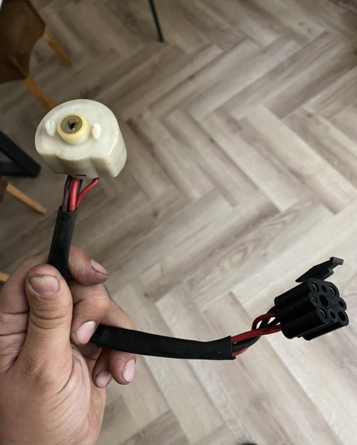

Une photo qu' Etienne avais posté sur un sujet et parlait d'un modèle de Manta B , ça ressemble à ton lien . faut voir s'il y a le même nombre de bornes.
Messages : 9331
Re: Problème de contacteur neimann ?
Oui c'est bien ça, coté bornes du contacteur c'est toujours le même principe, une arrivée depuis la batterie (fil rouge repéré 30) un départ après contact (noir 15) et le fil d'appel du démarreur (Noir+ liseret rouge 50)
