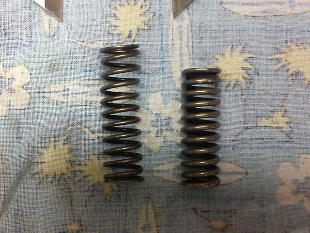

C'est bon, c'était bien à cause du clapet j'avais un ressort trop costaud !
Ressort que j'avais :
Diam. Fil : 1.40mm
Longueur: 30.2 mm
Longueur compressé : 18mm
Ressort que j'ai posé:
Diam. Fil : 1.10mm
Longueur: 36 mm
Longueur compressé : 14mm
Maintenant à froid :presque 3 Bars
à Chaud : 2 bars
:win:

A gauche celui que j'ai posé, à droite celui que j'avais :

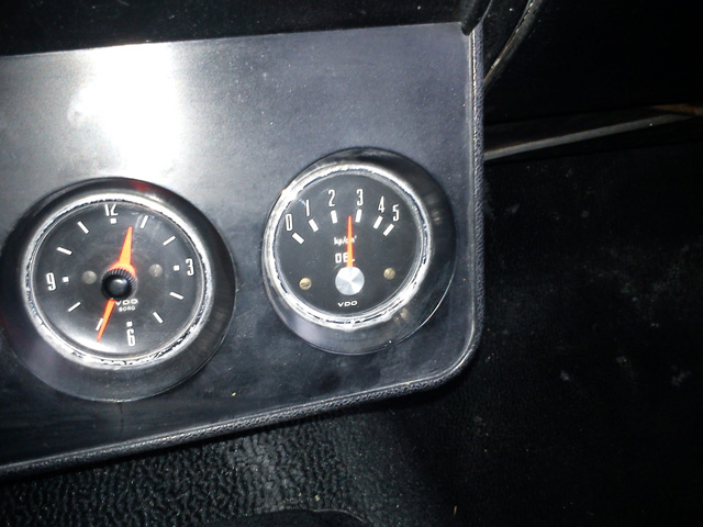

et ma pression à froid :
Il est d'origine le ressort que j'avais ? j'en ai trouvé un similaire dans un autre carter pour pièces.
Dernière modification par Jay le mar. 23 août, 2011 06:11, modifié 1 fois.
Wim va te dire ça j'imagine ::):
En compet on monte des ressorts comme celui que t'avais, gardes les pour ta Gr1 ! :sol:
