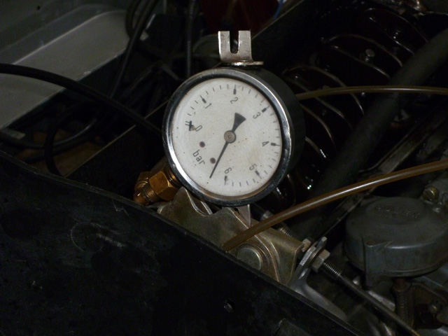

Souvent on a pas assez de pression d'huile, moi j'en ai trop :84:
A froid au ralenti accéléré, presque 7 bar, j'ai cru au départ que mon mano intérieur délirait donc j'ai branché un mano mécanique :
Par contre à chaud, j'ai 2 bar au ralenti
des idées ?

C'est plutôt pas mal 7 bars à froid, un peu haut mais bien. Par contre 2 à chaud c'est vraiment limite. Tu mets quoi comme huile ?
Le moteur et sensé être en bon état ?
Sinon je regarderais au niveau du clapet de décharge.
Oui c'est 'beau', mais 7 bars est environ le maximum tolérable !
Il faut penser à la pastille au bout de la galerie d'huile des coussinets, les deux cames d'entrainement sur le pignon de la pompe et le filtre à huile.
Ces pressions sont mesurée à quel(s) régime(s) ?

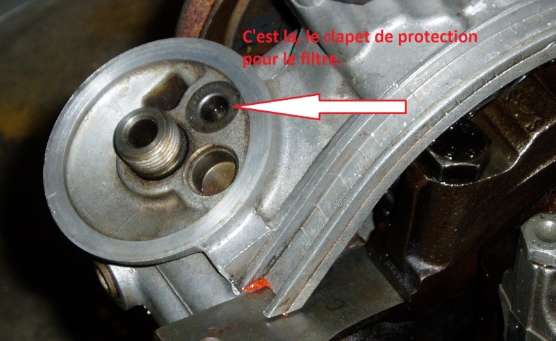

david a écrit :jeu. 01 janv., 1970 00:00 Ce que vous appellez clapet de décharge
est ce le clapet by pass? en général dans le suport de filtre à huile non?
Le clapet de dé-charge est le clapet qui s'ouvre si la pression est trop haute, chez les moteurs CIH il se trouve généralement dans le couvercle de la pompe, les anciens CIH l'avait dans le carter de distribution.
Le clapet 'protection filtre':

j'ai un couvercle alu sans clapet de décharge; a ce propos dans la RTA en cas de manque de pression il préconisait le remplacement du couvercle sans clapet par un avec clapet donc le moteur fonctionnait avec 2 clapets de décharge ? (en bas page 28 de la RTA) :ref:
Pour le ralenti accéléré donc 7 bar, je dois être aux alentours de 1800tr, à chaud les 2bar sont mesuré à 900 tr
Sleeperstyle a écrit :jeu. 01 janv., 1970 00:00
De la 15W40 classique sinon j'ai 2 bar avec un joint de 0.4mm, j'ai 3 bar avec un joint de 0.3mm mais près de 8 bar à froid :sic: donc j'ai mis le 0.4mm
