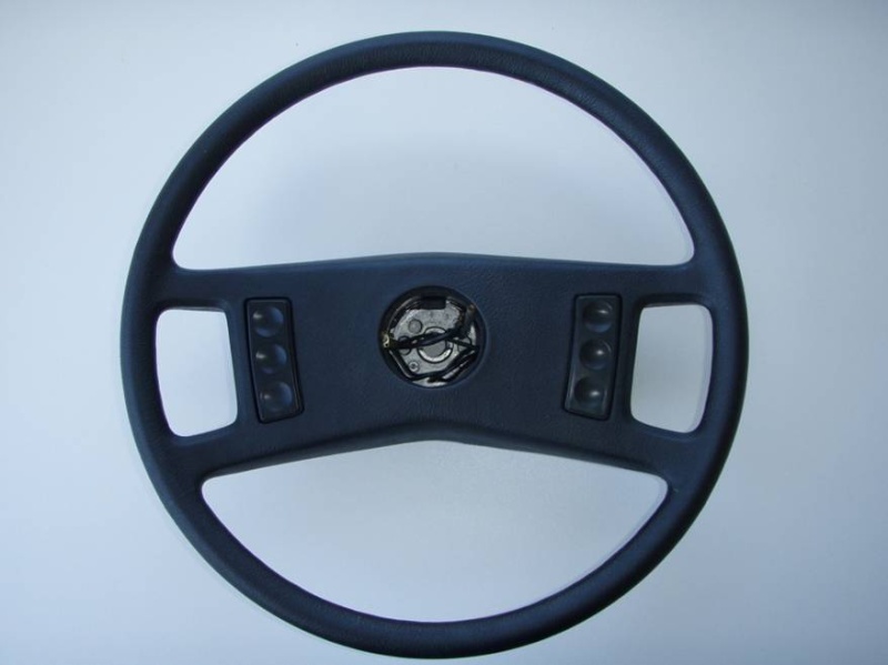

le volant de la monza A1 flotte sur la barre d une commodore A-B-rekord
le troux du volant monza est plus gros

j'ai deja mis un volant de monza A sur une commo B et un de commo B sur une commo A donc pour moi Monza A et commo A c'est pareil.

Tu as surement raison,moi ici en belgique une monza A1,30E de 1978,bhen le diametre n est pas le meme,je sais pas dire plus que se que je vois ;)

willouhd1 a écrit : mar. 17 janv., 2012 13:51Tu as surement raison,moi ici en belgique une monza A1,30E de 1978,bhen le diametre n est pas le meme,je sais pas dire plus que se que je vois ;)
Possible que la Monza soit différente aussi.

j ai deux autres monza,mais bon ,je vais pas demonter juste pour voir :sic:
vas en dire que si tous les diametres de barre de direction monza sont plus gros cela m embete tres fort,j ai pas de moyeux pour mon volant sport(y a que le volant qui est sport, papy non :sol: )

djeu que vous vous prenez la tête...vérifiez donc lol
il y a deux montages en monza senator A....
donc on a un montage standart ou le volant n'est pas réglable...et l'autre avec le volant réglable...
et cela ne semble pas "interchangeable" en tant que tel...

Oui,j ai une avec volant non reglable 25E
esque les volants sont pariel ou pas dans les micofiches ?
diametre des cannelures monza reglable;16.5mm
diametre des cannelures monza Non reglable; ????
diametre commodore A-B ;15.5mm
bien triste q avec ma famille de volants,je ne pourait pas mettre un beau sur la monza :sic:

non reglable c'est idem commo B donc kadett commoA manta etc... etc...
Le problème est résolu, c'était un volant d'une Senator / Commodore C.
Merci pour vos contributions.

Si c'est du commo C ça doit aller, mon fils avait mit un motolita qui était monté sur ma B puis un volant origine commo B, doit y avoir un soucis sur ta caisse...
