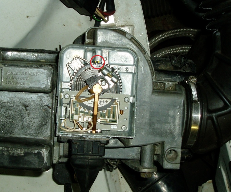

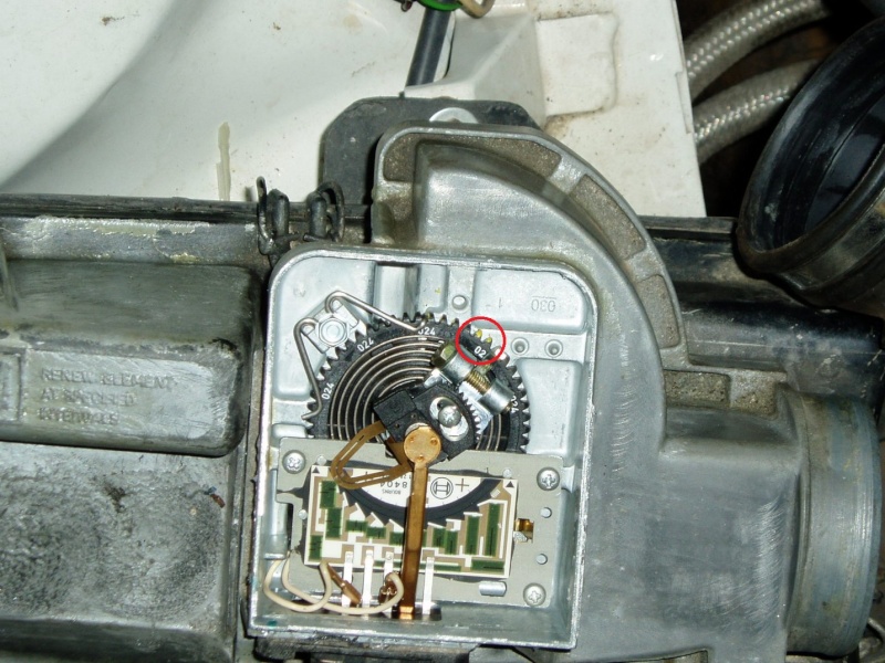

Après des nombreuses réflexions et conseilles j’ai tendu le ressort du débitmètre 5 dents et la consommation est descendue à 9ltr / 100kms ou bien environ le moitie de ce que c’était avant !
Avant de "passer à l’acte" j’avais bien marqué la position d’origine parce qu’on ne sait jamais.
Après j’ai tendu le ressort
Avec ça l’affaire n’est pas encore classée, il faut que je passe sur un banc pour faire contrôler et optimaliser le système d’injection mais pour l'instant ça me permet de circuler un peu plus tranquille, maintenant il y a assez des pompes dans le Var :oui:
Une chose qui me dérange est le bruit dans l’échappement entre 2.500 et 3.500 tours/minute en roulant constant, c’est comme un allumage tardif avec des minis explosions dans l’échappement, quand j’accélère sur une pente il y bien une auto détonation.
Je soupçonne mon allumage avec son avance à dépression en inverse, plus haute la dépression = moins d’avance, plus basse la dépression = plus d’avance.
Avec l’aide, déjà proposé par un d’entre vous, j’espère mettre le doigt le plus rapidement possible sur ce problème.

ton essai est très intéressant et m'inspire les quelques reflexions suivantes:
Avant de retendre le ressort du volet de débimètre comme tu l'as fait, le réglage était il d'origine?
En faisant cela le volet s'ouvre moins à cause du couple résistant augmenté par le ressort, pour un débit d'air égal (presque égal, car il y a deux phénomènes combinés: le volet ouvre moins, mais la pression de l'air devant le volet augmente donc sa densité aussi)
Donc en principe: angle d'ouverture du volet plus faible = signal de débit d'air plus faible donc moins de débit d'essence par le calculateur. En gros tu appauvris un peu le mélange tout en augmentant les pertes de charges à l'admission, donc remplissage moindre du moteur. Il faut dire que 5 dents est un modification très faible de la tension et tout à fait acceptable.
remarque: le débimétre à volet mesure le volume d'air (débit volume) ce débit est transformé par calcul en débit masse grace à la petite sonde de température d'air située à coté.
en effet débit volume X masse volumique = débit masse de l'air qui permet au calculateur d'injecter la masse correspondante en essence.
d'autre part s'il y a des détonations dans l'échappement, c'est qu'il y a encore du carburant imbrûlé en sortie de cylindre + une prise d'air, mais ces détonations ne doivent pas durer, car il y a en principe coupure de l'injection au lever de pied.

Le débitmètre était dans son état d'origine, correctement fermé, jamais touché.
Mon papillon est d'origine 2.0ltr, mais il y a 2,5ltr qui aspire, on peut dire que dans tout le circuit d'aspiration d'air la vitesse d'air est augmenté de 25%.
Avec ça, le volet du débitmètre s'ouvre plus et donne un faux signal au calculateur parce que je n'ai pas besoin d'un mélange si riche.
Pour avancer à 100km/h j'ai besoin d'un X quantité d'essence, cette quantité dépends de la résistance de la voiture pas du cylindrée du moteur.
Autrement dit; avec un petit moteur le mélange doit être plus riche qu'avec un grand moteur.
Il reste la question: est ce que le mélange est correcte? ça peut être seulement vérifié une fois que la voiture est sur un banc d’essais.
