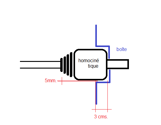

Il faut eviter l'extracteur à inertie en bout de cardan, car les joints homocinétiques n'aiment pas du tout les efforts axiaux. Le jeu axial que l'on peut constater sert uniquement à compenser la variation de distance entre la roue et le pont lorsque le Mac Pherson s'écrase. Les rabaissement excessifs risquent de finir par un carter de boite enfoncé par le demi arbre lors d'un appui important.
mantaluke a écrit : lun. 08 oct., 2012 19:25
C'est justement ça qui me fait peur.
Le jeu axial pour compenser la variation à distance est entre l'arbre même et le couple homocinétique, moi je parle d'un léger jeu entre l’homocinétique et le pont/boîte.

Non, c'est plus compliqué que ça, l'homocinétique de l'arbre coté conducteur est dans un 'logement', impossible de mettre quelque chose comme pied de biche, coté passager oui.
Seule solution; un outil comme Mycroft montrait.
