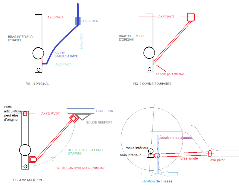

Je n'ai pas l'intention de faire de créneaux avec cette auto, donc ce n'est pas vraiment un souci, non moi ce qui me chiffonne c'est que son axe sur rotule Unibal n'est pas dans l'axe du bras inférieur avec un montage rigide.
Sur les Ascona B et Manta B, il y a ce même souci mais la grande différence c'est que ce montage est souple : (les tubes montrent les axes de rotation)
Explication:
Lorsque le bras inférieur monte ou descend, le "point de triangulation" (silent bloc droite sur la photo) voudrait se décaler en hauteur alors qu'il est fixe sur le bras de liaison
Ce défault est gommé par le silent bloc et par la torsion (je pense) du bras de triangulation, donc dans le cas d'un montage 100% rigide sur rotule Uniball, ça me laisse perplexe
Il faudrait à mon avis être dans le même axe, je pense que c'est ce qu'a recherché le proprio de la Manta A Bleu, en décalant le point de pivot dans la traverse de liaison aux longerons (voir ci dessous.)

bien analysé Jay, c'est pour cela que je n'ai pas monté de bagues rigides sur le triangle inférieur.
Par contre pour ton train AV circuit ,la solution radicale serait de monter le triangle (tirant +bras)sur rotules, ce qui donne un axe commun "d'autoalignement" des rotules. Mais dans ce cas autant fabriquer un triangle mécano soudé.
Uploaded with ImageShack.us
Mais tu n'est pas obligé de conserver la géométrie du triangle de manta B et tu peux recentrer la rotule du tirant de sorte qu'elle se trouve sur l'axe du pivot de bras inférieur. Je pense que cela à été fait sur la manta bleue dont nous parlons. Le centre de la rotule est du coté "intérieur de caisse" et non pas à l'extérieur du longeron comme sur les B.
En tous cas j'ai vu pas mal de trains avants optimisés et je peux t'assurer que celui de la bleue regoupe les meilleures solutions que j'ai pu voir. La mise au point à du être très longue car chaque modif influence les autres composants du train. Pour ma part je n'hésiterais pas à m'en inspirer car en clair je vois tout de suite que le gars qui à pondu ça à une sacré expérience.

J'ai aussi regardé ou se trouvait l'axe idéal sur un train Manta A / Ascona A :
(Vue du dessus coté conducteur)

Je suis d'accord avec Jay que le mouvement verticale du bras inférieur aura une influence sur la chasse, mais est ce que si important ?
En 'tout droit' la suspension ne ferra pas grand chose donc pas de changement de chasse, dans un virage que la roue extérieur a de l'importance, c'est juste cette roue ou la chasse va diminuer, mais est ce que c'est grave ?
Beaucoup de chasse implique que le volant veut retourner dans la position 'toute droite' et là il faut tenir le volant très fort.
disons que l'augmentation de la chasse augmente également le carrossage négatif nécéssaire au bon appui de la roue ...
dans le cas présent ne plus avoir la chasse qui varie doit être une bonne chose
