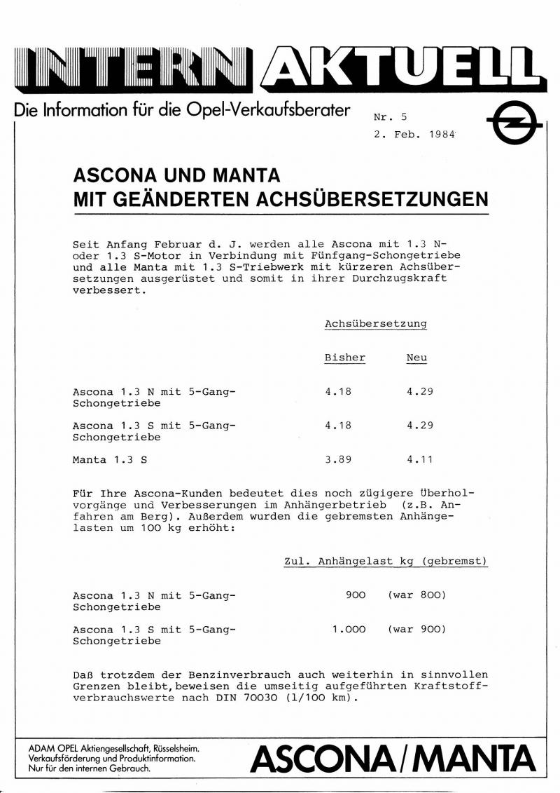

Ici un autre tableau ou est annoncé le changement des rapports du pont.
Il est dit que depuis Février 1984 toutes Ascona à motorisation 13N et 13S et équipé d'une boîte 'longue' (donc 5V) et Manta 13S sont équipé avec un pont à rapport plus court pour améliorer l'accélération.
En plus ils parlent d'une augmentation des poids tractable mais ce n'est pas d'actualité.
wim bos a écrit : dim. 28 oct., 2012 16:30Oui, la City était bien disponible avec un CIH1600S et un pont 3,89:1, par contre il me semble que la plaque "special" vient d'une Kadett B.
Tu veux dire 1800 non ? :ref:

On parle de 1300, il est bien inscrit sur le papier pourtant. :oui:

laurent a écrit : dim. 28 oct., 2012 18:10On parle de 1300, il est bien inscrit sur le papier pourtant. :oui:
Mais les 1300 n'ont jamais eu de boite 5.......
