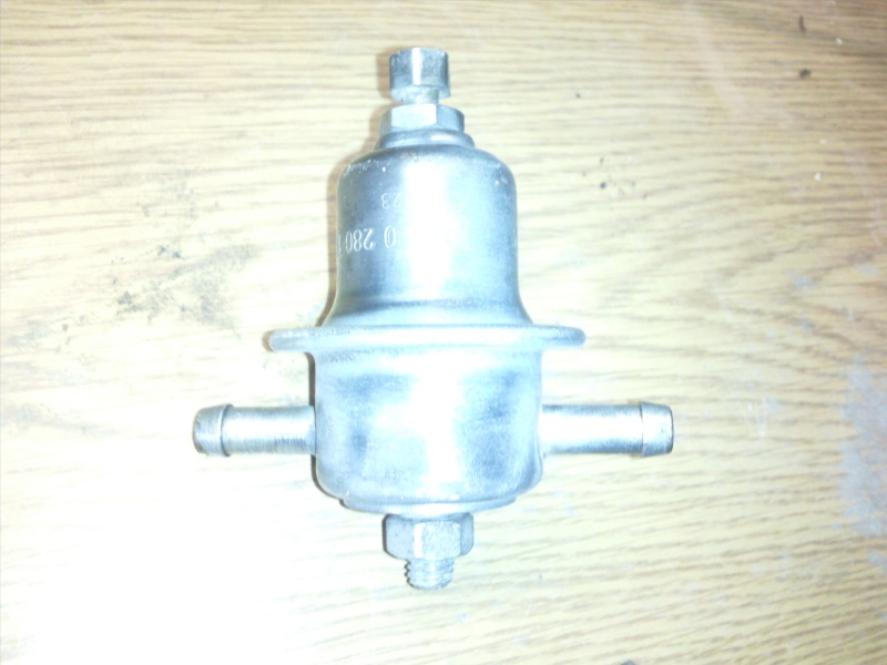

QUOTE J'ai toujours entendu dire que le but de cette pièce était de stabiliser / calmer le flux de carburant avant d'entrer dans la pompe.
non , ça c'est le rôle de l'amortisseur de pulsation :
ref : Bosch 0280 161 006

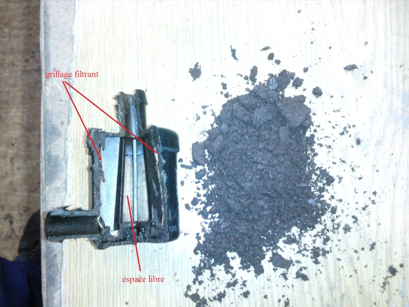

VEINARD ! regarde les photos qui suivent ! :eek:
QUOTE Je ne suis pas certain que ce soit un filtre , ,
il n'y a pas d'élément filtrant à l'intérieur mais plutôt un genre de compartiment.
il y a bien un grillage filtrant qui fait tout le tour ; et un espace libre au centre là où va s'accumuler la merde qui sort du reservoir ça c'est avant de le vider ;
là c'est la Durit qui part du reservoir , avec un peu de merde dedans ( le petit tas )
à droite c'est tout ce que j'ai sorti du filtre ; pas étonant que l'ancien proprio ai cramé 2 pompes à la suite !!
donc honnetement , je pense que même 50 E , c'est pas perdu ; ça évite de 'niquer' pompe et injecteurs !!

Merci, :jap:
Il y a donc bien une crépine dedans !
Dans la partie 'sortie' on voit le tube conique qui stabilise le flux d'essence.
Ce filtre protège bien la pompe, mais pas spécialement les injecteurs, il y a encore un filtre après la pompe.
Reste les questions: est ce qu'il y a ce filtre chez une Manta CC ? pourquoi une Senator / Monza n'ont pas ce filtre ? :84:

francois2.4 a écrit : ↑lun. 26 nov., 2012 14:01je suis en plein dedans en ce moment avec la GTE , , donc des réponses en image :
Petite question: où se trouve cet amortisseur de pulsation?
Il ressemble au régulateur de pression mais n'a qu'une entrée alors que le régul' en a 2...
