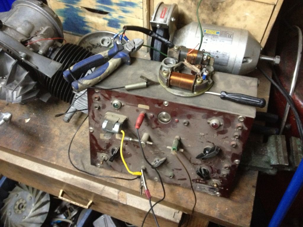

Pour tester un condo, tu prend ton multimètre, tu le mets sur la plus petite valeur de uF dispo.
Tu mets une borche dans l'oeillet, et la seconde également.
Tu le charges et le décharges plusieur fois en touchant/lachant le contact de la deuxième broche, ça passera de 1 à 130/170 fonction de son état, et la valeur haute doit être stable.
Si elle est stable, il est pas coupé, et il n'as pas de fuite.
Pour les valeur usine, j'ai ça:
magnéto 0.30 à 0.40 uF
batterie bobine 0.20 à 0.25 uF
volant magnétique 0.25 à 0.30 uF
Pour tester le point de rupture, une seule soluce, le bermascope:
Ca simule le point de rupture du condo, et du coup tu vois si il est ok, et tu peut aussi tester la santé des bobines.
Parce qu'une bobine HS, ça décroche à x1000 tr/mn.
Bien pratique, parce que si tu test au démarreur ou au kick t'en est bien loin...
Je m'en passe plus de ce petit appareil perso.

Merci pour l'explication willy !
et ton appareil a pas l'air mal Robi
