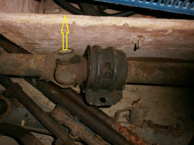

Avant tout, c'est un travail pour faire à deux.

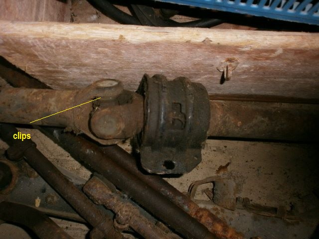

Si tu regardes le croisillon tu vois qu'il y a un clips en forme de 'demie lune' autour de chaque douille, enlèves les 4 clips.

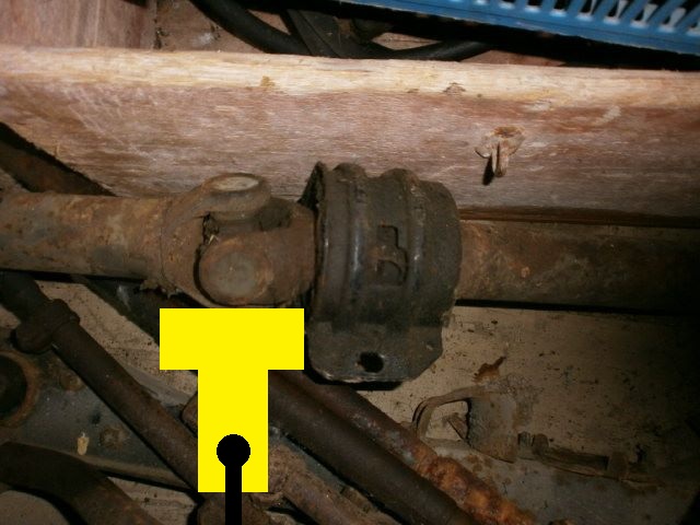

Poses le croisillon sur un étau bien costaud d'une manière que les deux 'griffes' opposées sont bien posées sur les mâchoires de l'étau.
Maintenant tu tapes avec un bon marteau (massette) sur la partie en fonte, mais pas la ou il y a la douille !
Il y a cette douille qui va sortir, mais elle ne sortira pas plus qu'à la moitié, 1cms environ.
Tournes l'arbre 180° et fais pareil avec la douille opposée, puis tu tournes l'arbre 90° et pareil etc.

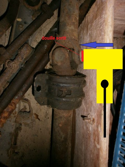

Une fois que les 4 douilles sont sortis tu tiens l'arbre verticale et tu prends une douille dans l'étau et tu tapes comme indiqué par la flèche bleue.
Répètes ça avec les 4 douilles et tu as le croisillon démonté et l'arbre en 2 pièces.
