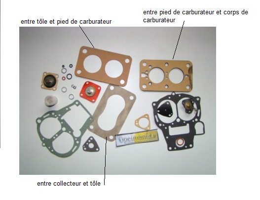

sinon oui, il y avait bien le joint en "8" au niveau du collecteur.. après ma pochette de joint va falloir que j'achète en urgence des lunettes..

ya moyen de trouver cette pièce en neuf ? et ou vous achetez vos pochettes de joint vous ?
