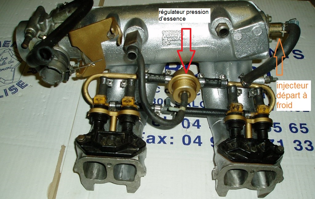

C'est la pièce entre les injecteurs 2 et 3.
Nar6
Messages : 409
Localisation : Finistère
Message par Nar6 »
wim bos a écrit : mer. 29 juil., 2020 10:54C'est la pièce entre les injecteurs 2 et 3.
Merci :402:
