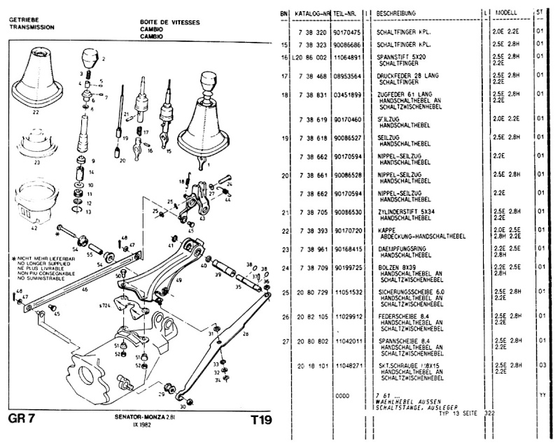

Si on veut changer le soufflet du levier de vitesse il faut démonter le levier et pas le pommeau.
Pour ça, il suffit d'enlever le ressort 18, puis le clips en demie lune 25, après on retire l'axe 24 et on a le levier dans la main.
Le plan montré est un d'une Senator / Monza mais ça ne change rien.
:merci: Wim Bos ;)
On ne peut pas faire plus clair :bien:
