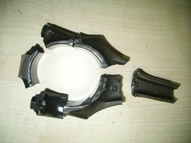

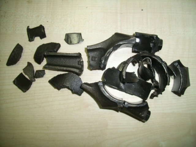

"sous réserve de prendre les bonnes"... Oui enfin, t'es marrant, combien de bielles moulées vas-tu devoir acquérir pour reconnaitre au "bruit" celles qui ont plus d'acier dans leurs nuances que d'autres... ?!
C'est quand même plus simple et sûr de partir sur des bielles forgées, même de série quand ont cherche la fiabilité surtout à haut régime.
Des pistons qui cassent ou qui fondent, oui, ça arrive, mais des bielles (même forgées) qui passe à travers le bloc, ça arrive aussi.
Et encore une fois, je n'ai jamais dis que des bielles forgées étaient nécessaire pour la préparation que compte faire Mariano, simplement une suggestion et remarque véridique concernant les bielles des CIH.
