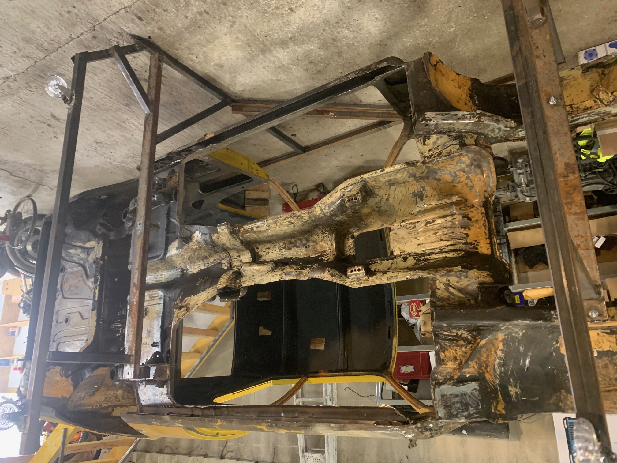

Avec un demi-arceau, généralement, ça ne pose pas trop de problème.
En plus des conseils déjà donnés précédemment pour la caisse, afin d'éviter le maximum de déformation possible, c'est également mieux d'éviter de tout découper d'un seul coup comme comme tu l'a fait.
Il est préférable d'avancer en faisant morceau par morceau à partir d'une zone saine, car cela permet de garder un repère pour le positionnement des nouvelles tôles, et pièces de structure comme le longeron, si l'on a pas de marbre. Et pour refabriquer et reformer les morceaux, c'est également plus simple, surtout si les morceaux (même pourris) sont découpés et dépointés proprement.

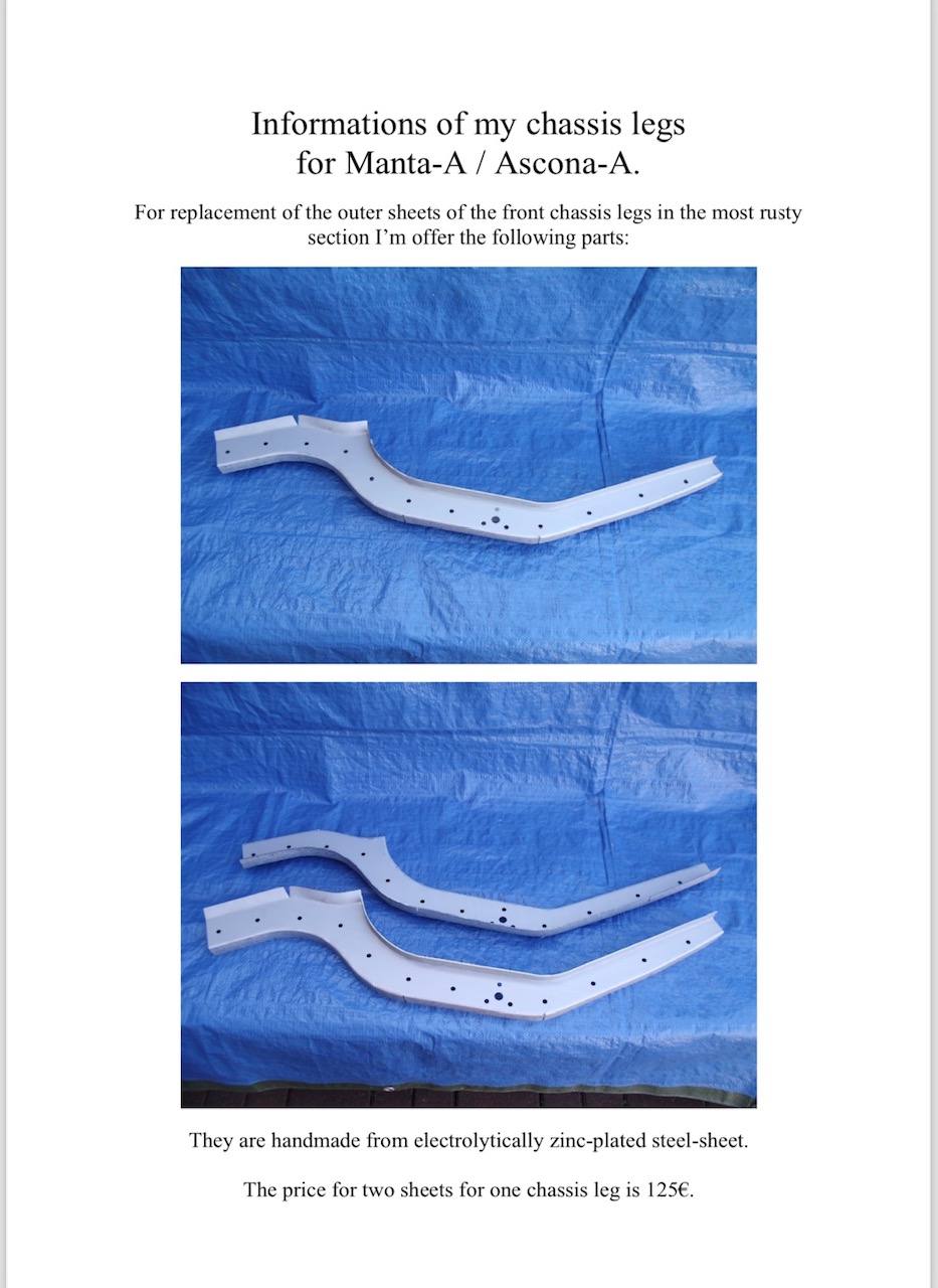

En effet je vais faire en sorte de mettre la caisse parfaitement à plat et contrôler que tout est bien d’équerre et parallèle avant de commencer à souder les éléments.Jay Les longerons sur tes photos, c’est de la fabrication maison j’imagine ? Ils sont vraiment très propre et ne ressemble pas du tout aux bouts de ferailles qu’on trouve sur les sites de pièces. Il faudrait que j’arrive à en faire autant… je pensais partir sur des éléments de tôles découpés et soudés aux angles pour les fabriquer mais je ne suis pas sûr de la méthode…
Un demi arceau serait parfait pour moi . Je me méfie des contrôles techniques , on m’a récemment refusé des durites aviations et des combinés filetés sur une autre voiture et c’est de plus en plus compliqué de discuter avec les contrôleurs…
Je suis conscient d’y être aller un peu fort sur la découpe mais j’ai quand même garder le max de ce que je pouvais pour que l’ensemble ne se déforme pas totalement. Elle est vraiment en très mauvaise état et même si j’en ai déjà pas mal gratté, je pense malgré tout la faire décaper entièrement pour repartir sur une base saine. J’ai trouvé une adresse à côté de chez moi « Sableo », j’ai discuté avec le patron, ancien carrossier et collectionneur qui m’a conseillé d’en enlever un maximum avant de lui amener pour qu’il puisse aller nettoyer le plus possible dans les recoins.
Comme tu le dis Mantaluke, je vais me méfier des ouvertures. Je remonterais certainement les portières, capot et hayon en provisoire pour contrôler les alignements avant d’attaquer le travail de serrurerie.
Je ne sais pas ce que vous en pensez mais je pense simplifier quelques peu le relief du bas de plancher d’origine, en ayant découpé la majeure partie et les panneaux en vente étant assez cher. Je risque de perdre en rigidité c’est pourquoi je voudrais renforcer les bas de caisse, longerons et traverses intermédiaire. Un arceau complet serait sans doute à envisager si vous me dites que ça peut passer au CT..

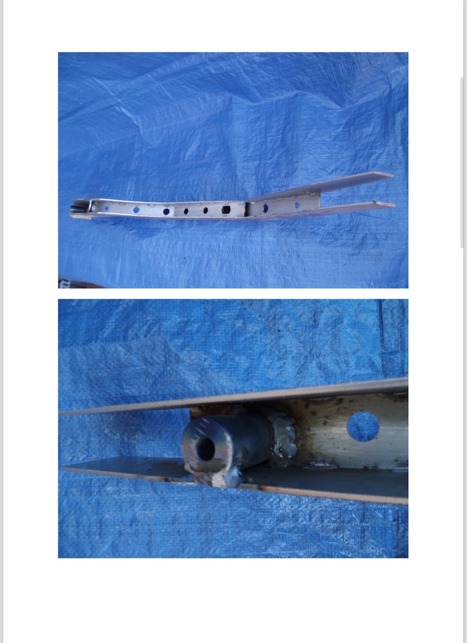

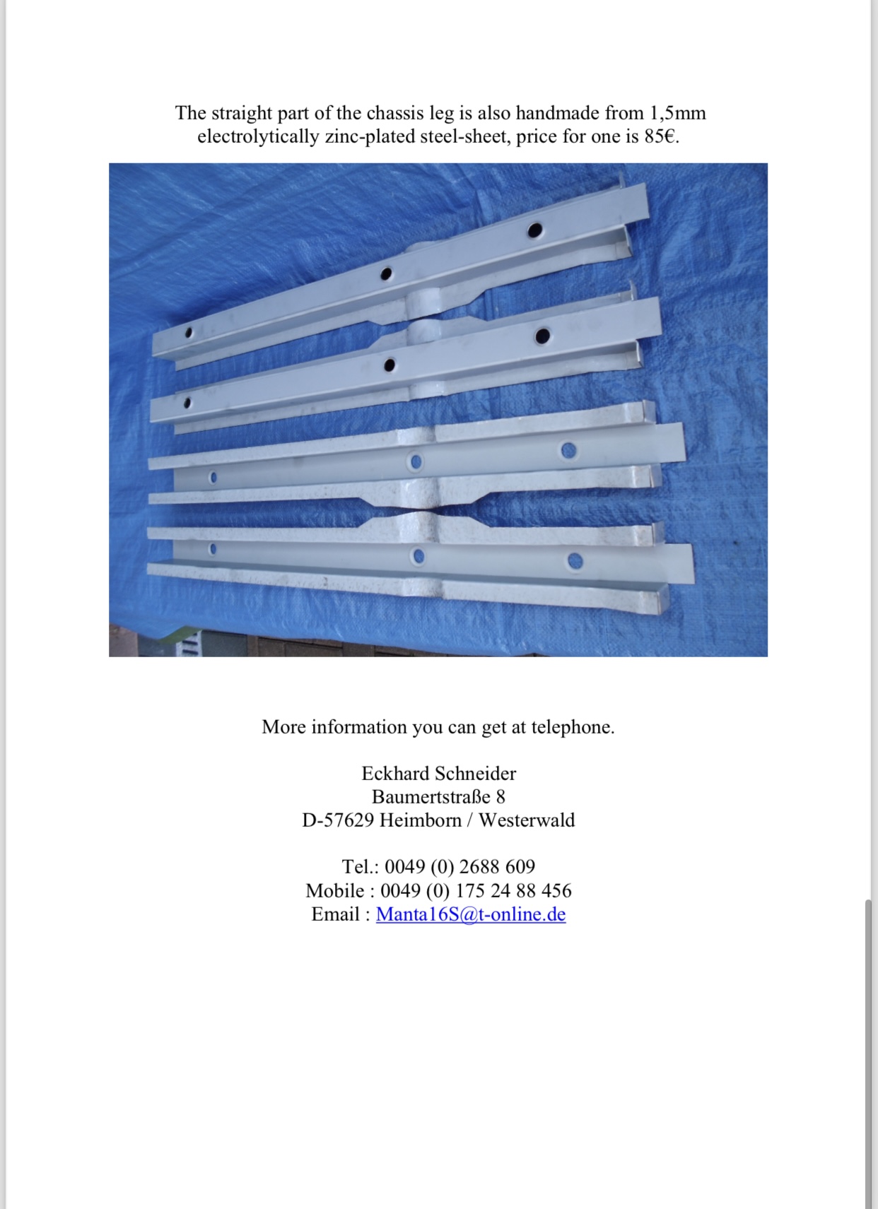

leogar a écrit : sam. 03 févr., 2024 12:59 .Jay Les longerons sur tes photos, c’est de la fabrication maison j’imagine ? Ils sont vraiment très propre et ne ressemble pas du tout aux bouts de ferailles qu’on trouve sur les sites de pièces. Il faudrait que j’arrive à en faire autant… je pensais partir sur des éléments de tôles découpés et soudés aux angles pour les fabriquer mais je ne suis pas sûr de la méthode…
Oui c'est de la fabrication maison, je me suis fait une sorte de gabarit pour les faire en 2 parties que je soude ensuite sur la longueur à l'établi avant de le poser sur l'auto.
En Allemagne, il y a un personne qu'il les refait et revends, rien à voir avec les trucs qu'on peut trouver sur le net en tole de réparation, ça à l'air vraiment costaud, il faut que je retrouve son nom ou si quelqu'un se rappelle ?
Messages : 6276
sur certains forums Opel allemands il est question de cette personne qui en propose :
Eckhard-Schneider[æt]t-online.de oder Tel.: 02688 / 609
Eckhard Schneider
Baumertstraße 8 57629 Heimborn
Messages : 9261
oui c'est lui !

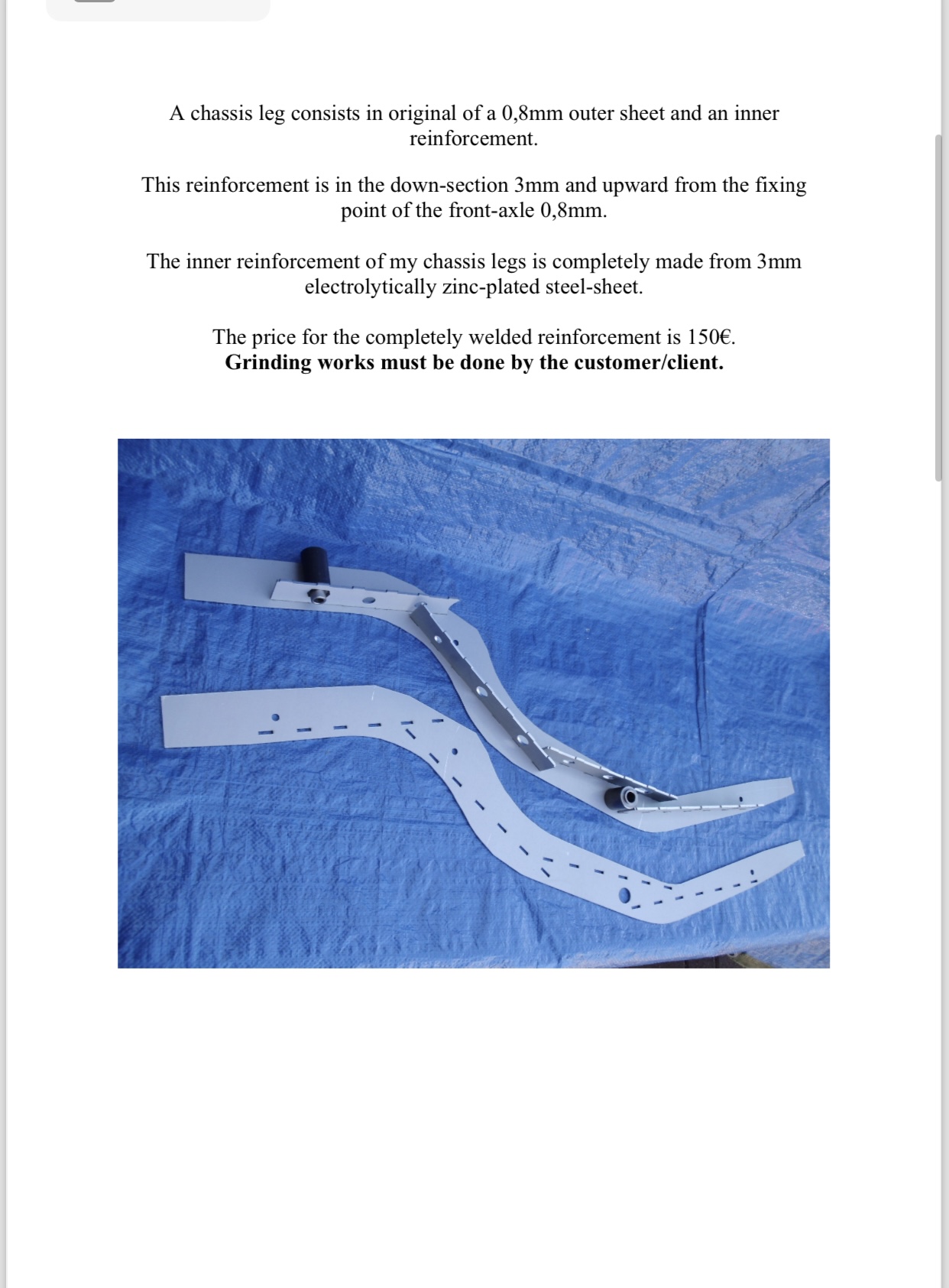

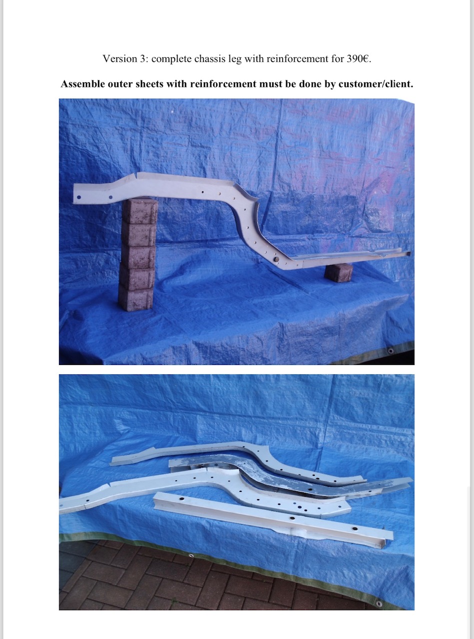

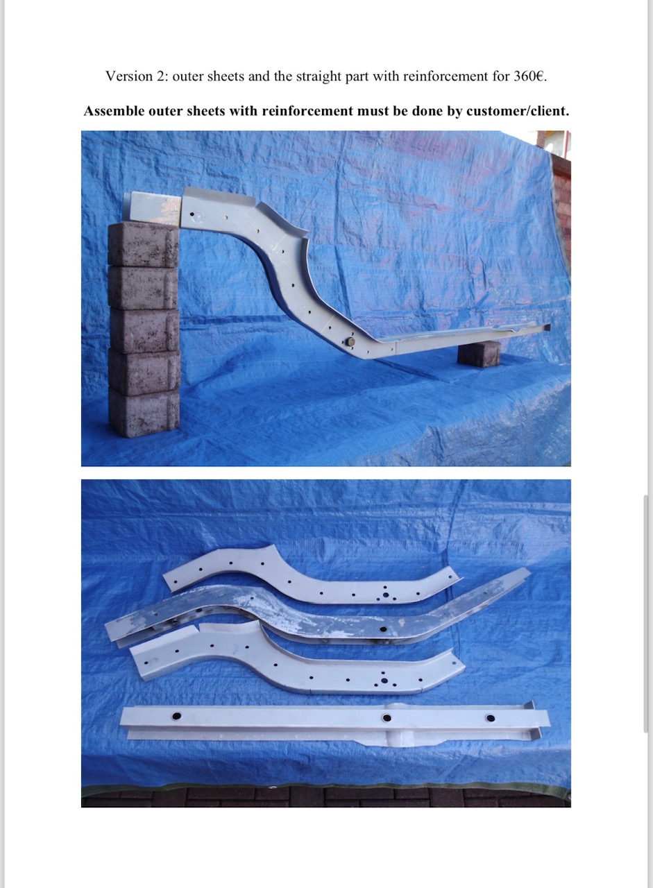

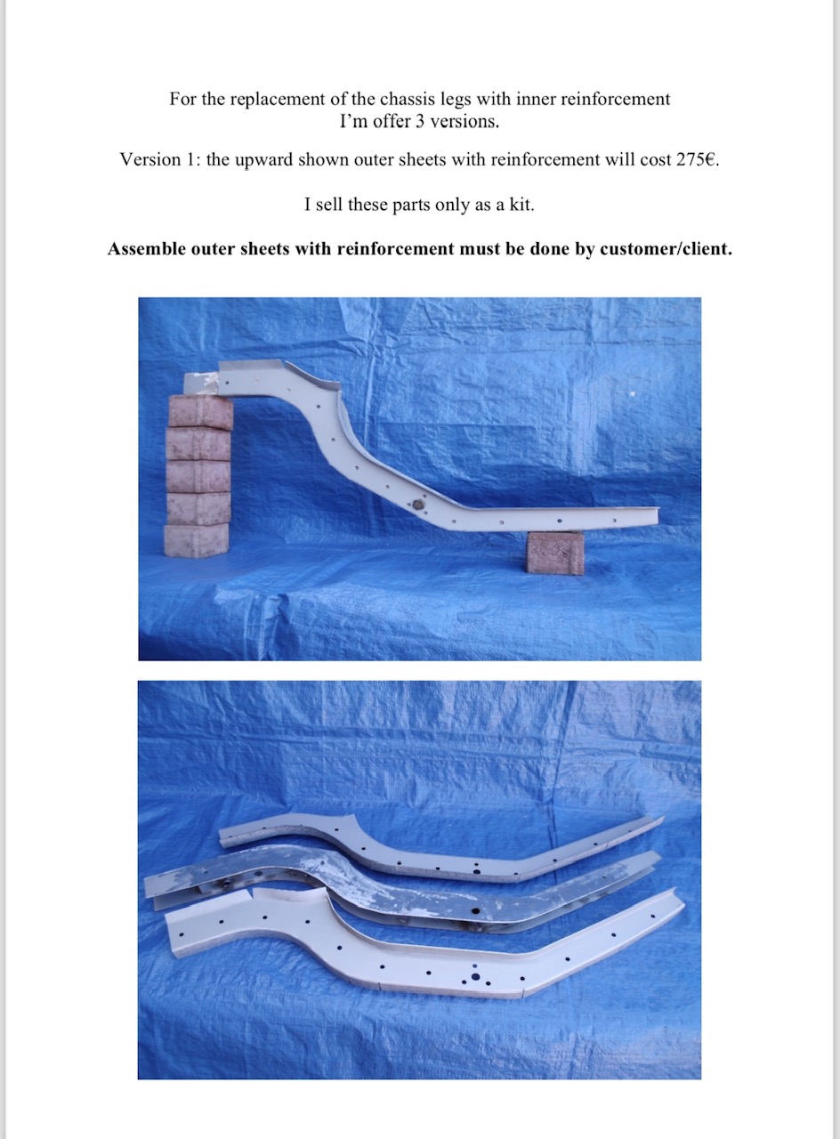

Merci, c’est top ! En effet, ça a l’air d’être du costaud ! Je vais essayer de prendre contact pour voir ce qu’ils proposent et à quel prix. J’ai commandé une jupe arrière et des bas d’ailes arrière pour gagner un peu de temps. Je les ai reçus cette semaine et c’est impossible à utiliser, elles n’ont absolument pas les Bonnes dimensions et n’ont pas du tout les formes d’origine.
leogar
Messages : 154
Inscription : dim. 28 juil., 2013 19:01
Message par leogar »
Il m’a répondu. C’est vrai que c’est propre et que ça me ferait gagner pas mal de temps si je dois refaire tout les longerons mais ça a quand même un prix. Quoiqu’il arrive ça me donne une parfaite idée du travail à effectuer . Voici la fiche avec les tarifs qu’il m’a envoyé pour Ascona/Manta A:
